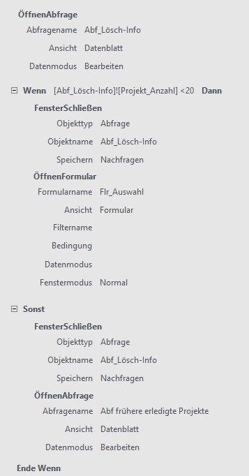

    Hallo Leute,
    Ich möchte in meiner Datenbank ein Makro schreiben, dass folgende Funktionen ausführt.
    Die Abfrage1 mit insgesamt 3 Spalten öffnen.
    Danach eine Spalte daraus auswerten (Wert <20), wenn ja, dann Abfrage1 schließen, und Formular1 öffnen, wenn nein, dann Abfrage1 schließen und Abfrage2 öffnen.
    Wenn ich das Makro ausführe, dann kommt die Fehlermeldung << Makro kann den angegebenen Namen "Abfrage1" nicht finden. Sie haben möglicherweise ein Steuerelement angegeben, das sich nicht auf dem aktuellen Objekt befand und für das Sie keine Formular- oder Berichtskontext angegeben haben.>>
    Kann ich in einem Makro nur Formular-Felder auswerten? Oder wo liegt mein Fehler?
    Ich habe einen Screenshot des Makros aus Access 2019 beigefügt.
    Vielen Dank für euer Mitdenken und viele Grüße
    Hankbully

    WENN-Klausel in Makro mit Abfrage kombinieren
    Habe gerade mal ein wenig rumprobiert. Wenn ich den Verweis für die Wenn-Bedingung auf ein Steuerelement, welches den Fokus hat, z.B. in einem geöffneten Formular, lege, funktioniert es. Bei einer jAbfrage edoch kommt der von Dir beschriebene Fehler. Was ja eigentlich auch logisch ist. Denn eine Abfrage liefert als Ergebnis ein komplettes Recordset ohne erstmal den Fokus auf ein bestimmtes Feld, bzw. Datensatz.
  5. Hallo Andreas,
    Vielen Dank für deine Zeit. "Übersetzt" heißt das, das Ergebnis einer Abfrage sieht zwar schön aus, ist aber im Hintergrund in einer Form, die Access dann nicht verwenden kann. Wenn ich nochmal darüber nachdenke, ist das auch aus einem anderem Grund logisch, ich beziehe mich in meinem Makro ja auf die Spalte aus einer Abfrage, und die kann ja zig Zeilen (=Datensätze) haben, wie soll da Access einen Wertevergleich durchführen, das geht natürlich nicht.
    Ich hab in meiner Abfrage eine Summe gebildet, daher hat die nur eine Zeile, aber die Systematik ist natürlich trotzdem falsch. Danke für deine Hilfe.
    Ich muss also entweder ein Summenfeld in einem Formular (das ja auf der Abfrage basieren kann) verwenden, oder vielleicht etwas anderes überlegen, was eleganter ist. Wie du schreibst, mit VBA wäre das sicherlich gut machbar, aber da hab ich leider kaum Ahnung davon.
    Aber nochmal vielen Dank, du hast mir sehr weitergeholfen!
    Viele Grüße und einen schönen Abend
    HankBully
    HankBully, 6. September 2023
