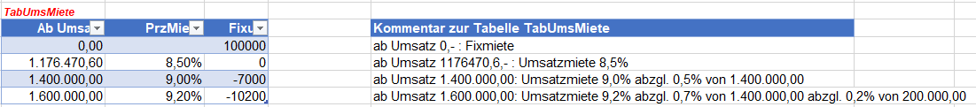

  6. Exl121150 Erfahrener User
    in der beiliegenden Excel-Datei habe ich eine kleine strukturierte Tabelle "TabUmsMiete" eingefügt:
    Wenn kleiner als aber nicht grösser, dann so etc. upload_2021-6-16_11-13-14.png
    Sie enthält die Daten für die folgende Funktion in Zelle F32, falls der fragliche Umsatz in Zelle C32 enthalten ist:
    =C32*INDEX(TabUmsMiete[PrzMiete];VERGLEICH(C32;TabUmsMiete[Ab Umsatz];1)) + INDEX(TabUmsMiete[Fixum];VERGLEICH(C32;TabUmsMiete[Ab Umsatz];1))
    Ist dieser Umsatz 2.400.000,- ergibt sich eine Miete von 210.600,-
    Da du keine Excelversion mitgeteilt hast, habe ich dir in Zelle F33 bzw. Zelle F34 noch 2 weitere Formelvarianten eingefügt, die im Prinzip das Gleiche tun wie die Formel in F32.
    Die Formel in F34 lautet:
    =LET(U;C32;St;XVERWEIS(U;TabUmsMiete[Ab Umsatz];TabUmsMiete;;-1;1);U*INDEX(St;2)+INDEX(St;3))
    Sie ist kürzer und wird auch schneller berechnet, setzt aber Excel365 voraus.
    Exl121150, 16. Juni 2021
  7. Exl121150 Erfahrener User
    in Ergänzung zu meinem Posting #6 teile ich dir eine kürzere Formel mit (ich habe vormittags zu kompliziert gedacht):
    =C32*SVERWEIS(C32;TabUmsMiete;2;WAHR)+SVERWEIS(C32;TabUmsMiete;3;WAHR)
