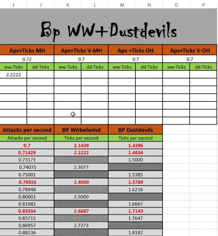

    Guten Tag zusammen,
    aktuell arbeite ich an einer Berechnungstabelle. Momentan weiss ich nicht so genau wie ich mein Anliegen rein schriftlich erklären soll. Es wird etwas leichter sein wenn ich es per Screenshot erkläre :
    WENN mit UND Funktion kombiniert. Gibt es eine kompaktere Alternative? 2015-04-28 10_50_15-Frage ans Forum.xlsm - Excel.jpg
    In Zelle I3 habe ich einen wechselnden Wert, der mit der folgenden Tabelle ab I14:I66 verarbeitet werden soll.
    Die Funktion ist folgende : Wenn I3 größer als I14 und kleiner als I15 dann verwende K14. Und so geht es bis nach I66 runter.
    Derzeit verwende ich folgende Formel:
    =WENN(UND($I$3>=I14;I3<I15);K14;WENN(UND(I3>=I15;I3<I16);K15))
    Sie funktioniert, nur wird dies durch die hohe Anzahl an Zeilen die abgefragt werden sollen, extrem lang. Besteht die Möglichkeit dies kompakter zu gestalten?
    Geht dies eventuell mit einem SVERWEIS? Ich habe es leider nicht hinbekommen SVERWEIS mit einer kombinierten WENN/UND funktion zu verschachteln. Und wie dies genau eingegeben werden muss weiss ich leider auch nicht.
    Ich hoffe ich konnte mich klar ausdrücken. Für jede Hilfe bin ich dankbar.
    Mit freundlichen Grüßen
    Keebla
    Keebla, 28. April 2015
    das müsste über den Sverweis machbar sein. Eine Beispieltabelle die vom aufbau her dem Original gleicht wäre sehr hilfreich.
    steve1da, 28. April 2015

  8. steve1da Office Guru
    hat das einen Grund das alle Zahlen TEXT sind? Bevor das nicht richtige Zahlen sind, wird dir keine Formel helfen.
  9. Keebla User
    Dies war eine Alternativlösung. Ich hatte das Problem wenn ich die Zahl 2.2222 eingegeben habe, hat Excel mir daraus 22.222 gemacht. Und das ist der falsche wert. Vermutlich ist es nur eine Formatsache, hatte ich leider noch nicht rausgefunden wie ich das behebe.

  12. steve1da Office Guru
    wie gesagt, damit wirds nicht klappen. Zahlen werden immer noch mit Komma eingegeben - bei 2.2222 wird das automatisch als Tausender Trennzeichen gesehen.
  13. Keebla User
    So jetzt aber. Ich habe jetzt alle wieder in Zahlen hingekriegt. Worans gelegen hat weiss ich nicht wirklich. Nun sollte es aber funktionieren denk ich ma. Datei hab ich auch kleiner gemacht damit ichs hier reinstellen kann.
  14. steve1da Office Guru
    da reicht der einfache Sverweis:
    =SVERWEIS(I3;I14:K66;3)
