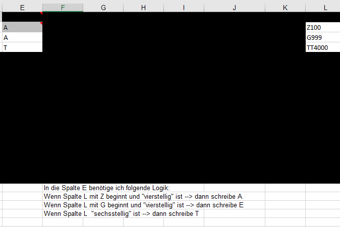

    könnte mir jemand bei folgenden Problem helfen:
    Ich benötige eine Excelformel für folgende Situation -->
    Scytheman84, 3. November 2021
    =WENN(UND(LINKS(L2;1)="z";LÄNGE(L2)=4);"A";WENN(UND(LINKS(L2;1)="g";LÄNGE(L2)=4);"E";WENN(LÄNGE(L2)=6;"T";"")))
    steve1da, 3. November 2021
  3. Hat funktioniert! Vielen Dank für die schnelle Hilfe!
    Scytheman84, 4. November 2021
