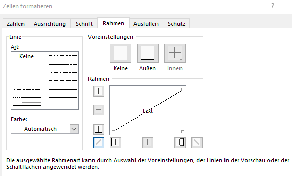

  7. Exl121150 Erfahrener User
    Hobbit meint vermutlich einen Zellrahmen von folgender Art:
    Das wirst du aber mit VBA-Programmierung lösen müssen!

  8. Hobbit Erfahrener User
    Wenn wert dann Schrägstrich
    Moin,
    genau das meine ich, aber das soll nur passieren wenn ich in einer bestimmten Zelle ein X ist.
    Hobbit, 6. März 2024
