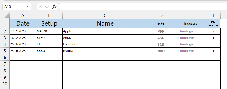

    Ich habe zwei Datenblätter in einem großen Dokument. Ich will auf jedem Datenblatt nur bestimmte Zellen übertragen wenn diese mit einem "x" ausgewählt wurden.
    Ich möchte z.B. die Werte Setup aus der Tabelle "Preselection" in das nächste Datenblatt "Paper" übertragen wenn diese mit einem "x" ausgewählt wurden, ansonsten soll übersprungen werden. Die Ausgabe sollte ohne leere Spalten erfolgen und sich automatisch aktualisieren sobald in Tabelle "Preselection" Spalte F ein "x" hinzugefügt oder entfernt wird.

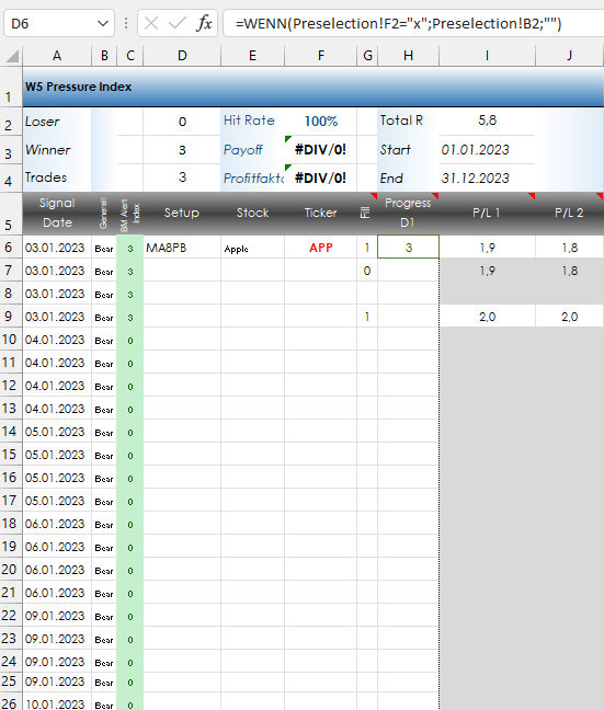

    Ich habe es hinbekommen das mir die Daten mit folgender Formel nur bei "x" übertragen werden =WENN(Preselection!F2="x";Preselection!B2;"") allerdings werden alle Zeilen ohne "x" nicht übersprungen sondern freigelassen.

    Auf Bildern kann man soetwas nicht erkennen. Anonsten: Beispiel-Datei statt Bilder.
    steve1da, 25. April 2023

    Ich hatte folgende Formel verwendet:
    =WENNFEHLER(INDEX(Preselection!$B$2:$B$5;AGGREGAT(15;6;ZEILE(Paper!$D$6:$A$10)-1/(Preselection!$F$2:$F$5="x");ZEILE(D6)));""))
    Also das Feld Setup sollte immer auf das neue Datenblatt „Paper“ übertragen werden wenn ein x in Spalte F gesetzt wurde. Ansonsten soll das Feld übersprungen werden damit keine leeren Felder dazwischen liegen.
