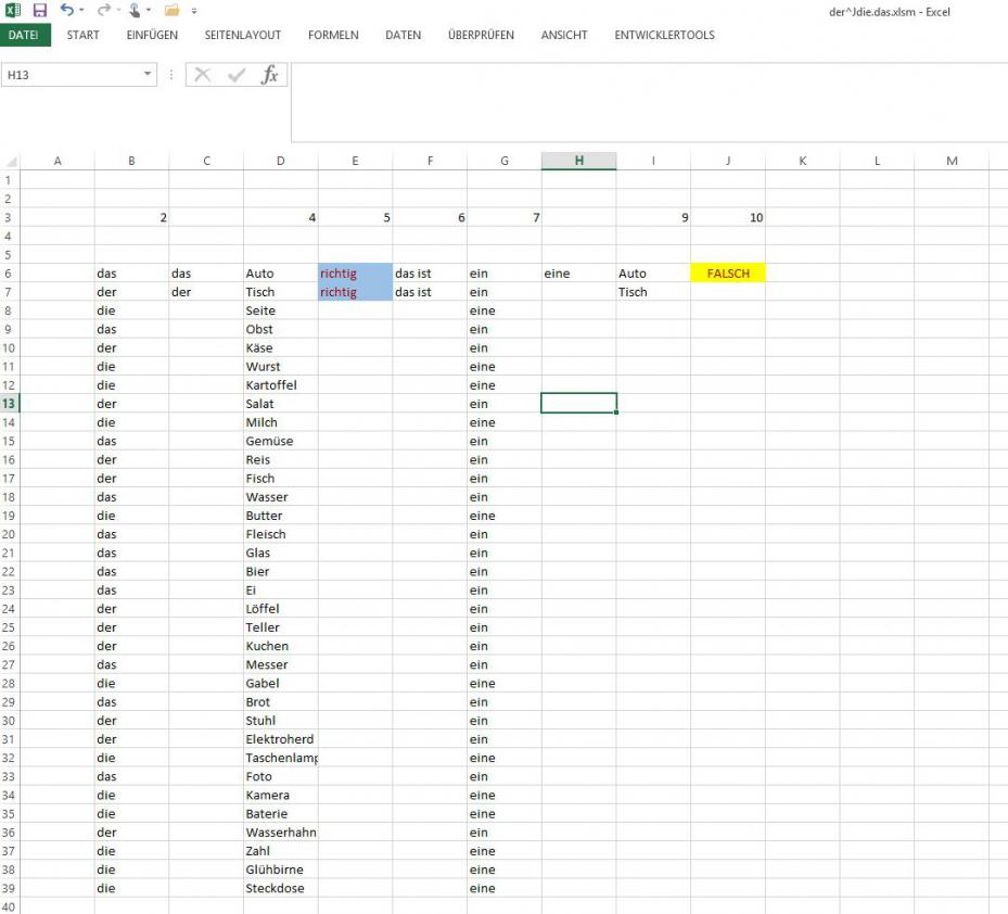

    Hallo Excelspezies,
    Benutze Office-Excel 2013
    Ich konstruiere ein Übungsprogramm für die Artikelbestimmung. Wenn ich in die Zelle C6 den richtigen Artikel schreibe sollte nach Enter die Zelle H6 aktiviert werden. Danach sollte bei richtiger Eingabe in die Zelle H6 nach Enter die Zelle C7 aktiviert werden. usw. Bei falscher Eingabe sollte die aktive Zelle weiter aktiv bleiben. Also wenn ich in Zelle C6 ein falsches Wort schreibe soll die Zelle C6 weiter aktiv bleiben nach Enter, wie auch die anderen Zellen in die ich was eintrage. Bisschen kompliziert beschrieben....mache ein Übungsprogramm für deutsche Grammatik.
    Die Spalten B und G sind ausgeblendet beim Üben.
    In den Zellen der Spalte "E" steht =WENN(C6="";"";WENN(C6=B6;"richtig";FALSCH)) usw.
    In den Zellen der Spalte "J" steht =WENN(H6="";"";WENN(H6=G6;"richtig";FALSCH)) usw.
    Mit diesem Code erreiche ich nur das bei falscher Eingabe die aktive Zelle weiter aktiviert bleibt bis die richtige Eingabe erfolgt, danach wird die nächste Zelle in dieser Spalte(3) aktiviert.
    Private Sub Worksheet_SelectionChange(ByVal Target As Range)
    If ActiveCell.Column = 3 Then
    Zeile = ActiveCell.Row - 1
    If Zeile > 0 Then
    If Cells(Zeile, 3).Value <> Cells(Zeile, 2).Value Then Cells(Zeile, 3).Activate
    End If
    End If
    Kann da jemand helfen?
    Gruß Monkee

    versuche es mal mit folgendem Code:
        Dim lngLetzte As Long
        Dim rngBereich As Range
        lngLetzte = IIf(IsEmpty(Cells(Rows.Count, 2)), Cells(Rows.Count, 2).End(xlUp).Row, Rows.Count)
        Set rngBereich = Union(Range(Cells(6, 3), Cells(lngLetzte, 3)), Range(Cells(6, 7), Cells(lngLetzte, 7)))
        If Not Intersect(Target, rngBereich) Is Nothing Then
            If Target.Offset(0, 2) = "richtig" Then
                If Not Intersect(Target, rngBereich.Areas.Item(1)) Is Nothing Then
                    Target.Offset(0, 4).Select
                Else
                    Target.Offset(1, -4).Select
                End If
            Else
                Target.Select
            End If
        End If
        Set rngBereich = Nothing
    Bis später,
    Karin

    Hi Karin,
    soweit ist das gut, musste die Zeilen
    Else
    auf
    Target.Offset(0, 5).Select
    Else
    Target.Offset(1, -5).Select
    umändern damit es auf die nächste Antwort springt.
    Nun passiert aber, dass bei richtiger Antwort die untere Zelle in Spalte 8 springt, Also von 6,8 nach 7,8. Es sollte aber nach 3,8 springen.
    Nun wollte ich die Sache mit dem nächsten Block erweitern.....zu hoch für mich...leider.
    Kannst du noch mal helfen. Ist für meine polnische Frau die gerade einen deutschen Kurs besucht.
    Habe mal die Datei mit reingestellt.
    Gruß Günter

    sory, mein Fehler - Spalte H ist 8 nicht 7. Ändere diese Zeile:
        Set rngBereich = Union(Range(Cells(6, 3), Cells(lngLetzte, 3)), Range(Cells(6, [B][COLOR=#ff0000]8[/COLOR][/B]), Cells(lngLetzte, [B][COLOR=#ff0000]8[/COLOR][/B])))
    Bis später
    Karin
