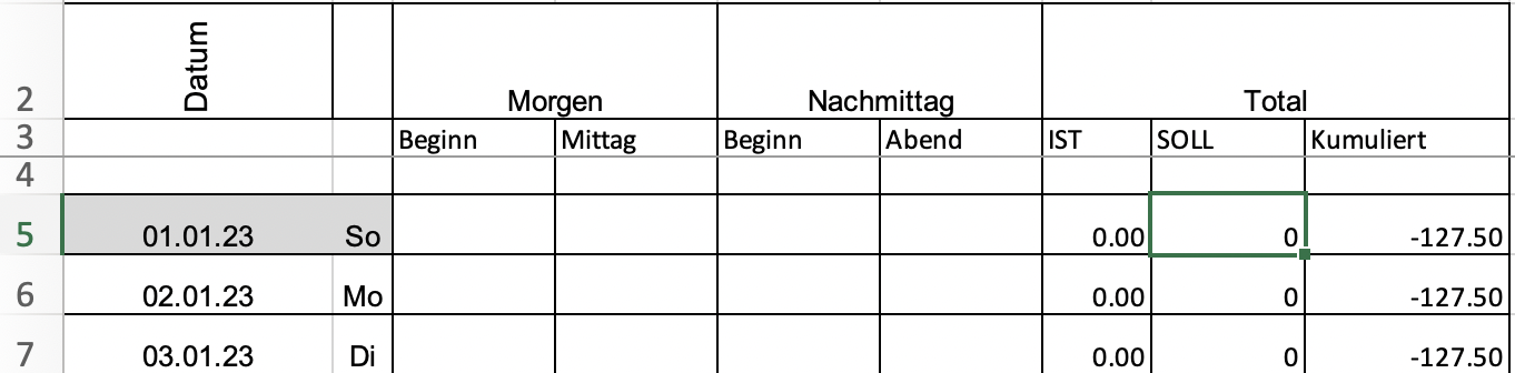

    Hallo
    Ich habe eine Zeitabrechnung erstellt. Dabei habe ich ein Deckblatt mit den wichtigsten Daten erstellt. Auf den nachfolgenden Registern folgend die Monate Januar - Dezember.
    Nun in der Spalte A befindet isch das Datum, Spalte B, das Datum aber als Tag ausgewiesen. Nun wollte ich die Datei mit einer wennformel verknüpfen, indem ich den Befehl geben, wenn z.B. B2 = Sa oder So = Sollarbeitzeit ="0", sonst der errechnete Wert (je nach Arbeitspensum). Nun klar, dies funktioniert bei mir nicht. Kann mir jemand helfen?
    Ich habe folgendes versucht:
    =WENN(ODER(B5="Mo";B5="Di";B5="Mi";B5="Do";B5="Fr");Übersicht!$C$12; "0")
    in der Übersicht befindet sich die errechneten Sollstunden.
    Dings, 31. Mai 2023
    was würdest du auf "funktioniert nicht" jemandem antworten?
    Wenn in Spalte B das Datum als Tag formatiert steht, steht dort immer noch das Datum in den Zellen und nicht Mo, Di,....
    Außerdem kann man den Wochentag eines Datums abfragen:
    =wenn(wochentag(B5;2)<6;Übersicht!C12;0)
    Oder soll die 0 wirklich als TEXT ausgegeben werden?
    steve1da, 31. Mai 2023
  3. Dings Neuer User
    Hallo Steve1da
    SORRY bin nicht geübt in diesen Foren. Du hast 100 % recht. versuche es nochmals. By the way, danke für den Datumstipp.
    Ich habe A = Datum als Datum
    B = das Datum aber als "Tag" Mo, Di ausgewiesen. Damit der/die Mitarbeiter:in beides sieht. Dazu habe ich die Sa und So automatisch "grau" hinterlegt.
    Funktioniert nicht heisst, die Formel ergibt mir nicht mein gewünschtes Resultat. Wenn Sa oder So ist, soll der Wert mit 0 ersichtlich sein. Mo - Fr soll der errechnete Wert, z.B. 50 % Pensum = 4.2 ersichtlich sein.
    Dings, 31. Mai 2023
  4. steve1da Office Guru
    Wennformeln mit Datum
    Und was ist mit meiner Formel? Und dem Text den ich zum Datum in Spalte B geschrieben habe?
  5. Dings Neuer User
    Danke 1000x het klappet!
    Dings, 31. Mai 2023
