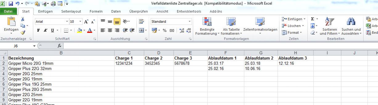

    Ich habe eine Tabelle mit Artikeln und in einer Spalte daneben ein Verfalldatum
    Nun habe ich in der Spalte mit Verfalldatum eine bedingte Formatierung, die mir die Datumszelle orange einfärbt, wenn das Verfalldatum in 2 Monaten ist und rot einfärbt, wenn das Verfalldatum in einem Monat ist.
    So weit so gut.
    Die Liste ist aber recht lang und ich wollte in einem nächsten Tabellenblatt eine Art Zusammenfassung oder Kurzübersicht haben.
    In der Art, dass Excel folgendes überprüft:
    -ist die Zelle A2 orange - dann zeige hier den Wert A1
    in einem weiteren Tabellenblatt dann analog
    - ist die Zelle A2 rot - dann zeige hier den Wert A1
    Allerdings wäre das ja nur sinnvoll, wenn in der Liste nur die 5 oder 10 Artikel untereinander gezeigt würden, die rot oder orange sind - ohne Leerzeilen
    Ist das machbar ?

  4. mgandalf Erfahrener User
    Wert aus Zelle in neuer Tabelle ausgeben, wenn bed. Formatierung in anderer Zelle
    Wie du siehst hätte ich 3 verschiedene Datumseingabemöglichkeiten pro Artikel - Idee war im nächsten Tabellenblatt die orangenen und in einem weiteren die roten Daten anzeigen zu lassen.
    Wobei eben, wenn es nur 3 orange gibt, die Liste auch nur 3 Artikel lang sein zu lassen.
    Wert aus Zelle in neuer Tabelle ausgeben, wenn bed. Formatierung in anderer Zelle Verfalldaten PS.jpg
    mgandalf, 14. Juni 2016

  11. steve1da Office Guru
    im Blatt Verfalldatenübersicht folgende Hilfsspalten.
    In L2:
    =(I2-HEUTE()<=30)+(I2<=HEUTE())+(J2-HEUTE()<=30)+(J2<=HEUTE())+(K2-HEUTE()<=30)+(K2<=HEUTE())
    In M2:
    =(I2-HEUTE()>30)*(I2-HEUTE()<60)+(J2-HEUTE()>30)*(J2-HEUTE()<60)+(K2-HEUTE()>30)*(K2-HEUTE()<60)
    In N2:
    =(L2=0)*(M2>0)
    Die Formeln nach unten ziehen.
    Im Blatt Rot in A2:
    =WENNFEHLER(INDEX(Verfalldatenübersicht!B$2:B$28;AGGREGAT(15;6;ZEILE($2:$28)-1/(Verfalldatenübersicht!$L$2:$L$28>0);ZEILE(A1)));"")
    Im Blatt Orange in A2:
    =WENNFEHLER(INDEX(Verfalldatenübersicht!B$2:B$28;AGGREGAT(15;6;ZEILE($2:$28)-1/(Verfalldatenübersicht!$N$2:$N$28>0);ZEILE(A1)));"")
    Die Formeln jeweils nach rechts und nach unten ziehen.
    steve1da, 14. Juni 2016

  13. steve1da Office Guru
    das kommt vom schlechten Beispiel. Ich war davon ausgegangen, dass immer alle 3 Datumsfelder gefüllt sind!
    In L2 folgende Formel:
    =(I2<>"")*((I2-HEUTE()<=30)+(I2<=HEUTE()))+(J2<>"")*((J2-HEUTE()<=30)+(J2<=HEUTE()))+(K2<>"")*((K2-HEUTE()<=30)+(K2<=HEUTE()))
