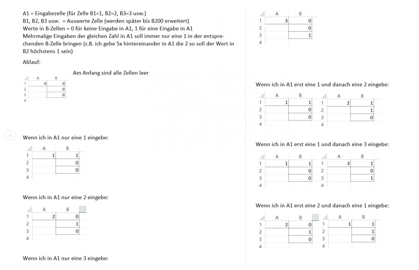

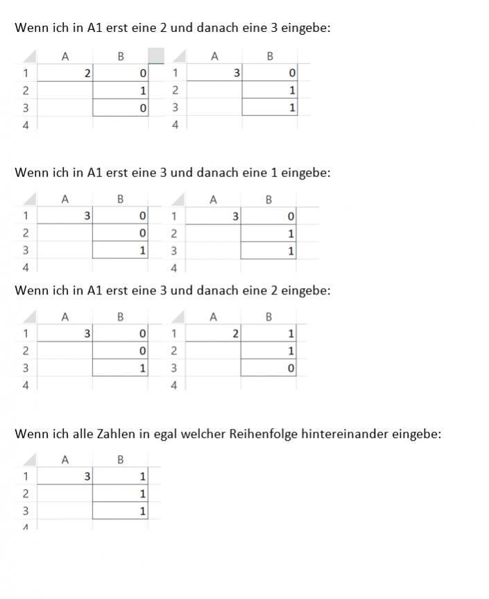

  5. Thunder06 Neuer User
    Hallo Karin,
    das ist es leider noch nicht so ganz.
    Hab mal es etwas anders erklärt mit Grafiken:
    Wert Ausgabezelle über Eingabefelder bestimmen 1.jpg Wert Ausgabezelle über Eingabefelder bestimmen 2.jpg
    Hoffe man erkennt was ich meine.
    mfg Uwe

  6. Beverly
    Beverly Erfahrener User
    Hi Uwe,
    Und wie willst du unterscheiden, ob du NUR eine 1 und NUR eine 2 oder ERST eine 1 und DANN eine 2 eingibst? Der Ablauf ist in beiden Fällen doch derselbe.
    Bis später,
    Karin
    Beverly, 17. März 2016
  7. Thunder06 Neuer User
    Das sollte nur zeigen wenn ich mit dem ausfüllen der Tabelle anfange steht ja alles noch auf null. Wenn ich jetzt nur eine 1 eingebe, dann soll auch nur in b1 eine 1 stehen. Gebe ich jetzt eine 3 ein, dann soll jetzt in b1 die 1 von der ersten Eingabe und in B3 eine 1 von der 2. Eingabe stehen. Erste Eingabe wäre in meinem Beispielen nur eine 1 und die 2. Eingabe erst 1 dann 3.
    Thunder06, 18. März 2016
  8. Beverly
    Auf deinem 2. Bild kann ich die Varianten 2 und 3 nicht nachvollziehen:
    - Zuerst 3 dann 1: weshalb steht im rechten Teil die 1 in B3 und in B2, wenn doch als zweites die 1 eingetragen wurde? Müsste es nicht so sein, dass in B3 und B1 eine 1 steht?
    - Zuerst 3 dann 2: weshalb steht im rechten Teil die 1 in B2 und in B1 , wenn doch als zweites eine 2 eingetragen wurde? Müsste es nicht so sein, dass in B3 und B2 eine 1 steht?
    Bis später,
    Karin
    Beverly, 18. März 2016
