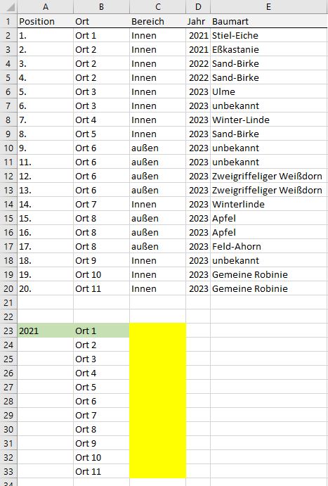

    ich habe jetzt so viele Formeln mit wenn/index/vergleich/sverweis ausprobiert, aber ich komme leider nicht zur Lösung.
    Ich habe eine Ausgangstabelle A1:E20 (siehe Bild in der Anlage) und den Zielbereich (gelb) C23:C33 für die Ausgabeformel.
    Ich möchte in zum Beispiel in C23 das Wort "innen" oder "außen" aus der Spalte "Bereich" eingetragen haben, wenn zusätzlich die Bedingung aus Spalte D erfüllt ist, wenn es sich um das Jahr 2021 handelt, sollte es ein abweichendes Jahr sein, dann soll in der Zielzelle nichts stehen.
    Vielen Dank
    BauderBobmeister, 9. August 2023
    =VERWEIS(2;1/($D$2:$D$20&$B$2:$B$20=$A$23&B23);$E$2:$E$20)

  3. der Ergegnisvektor ($E$2:$E$20) - darin stehen Baumarten, was hat dieser in der Lösung für eine Funktion?
    Nach Baumart wird ja nicht gesucht....

    z.B. folgende Formel in C23:
    =WENNFEHLER(INDEX(C:C;AGGREGAT(15;6;ZEILE(A$2:A$20)/(B$2:B$22=B23)/(D$2:D$22=A$23);1));"")
    und diese nach unten kopieren.
    neopa C, 9. August 2023
  5. steve1da Office Guru
    Sorry, ersetz
    $E$2:$E$20
    durch
    $C$2:$C$20
    steve1da, 9. August 2023
  6. Danke Werner, das hat funktioniert, ich bin begeistert :-)
  7. neopa C Erfahrener User
    bitteschön. Die Formel von steve1da funktioniert im Prinzip auch.
    Nur hätte ich die wie folgt definiert:
    =WENNFEHLER(VERWEIS(9;1/(D$1:D$20&B$1:B$20=A$23&B23);C:C);"")
    und diese nach unten kopiert.
