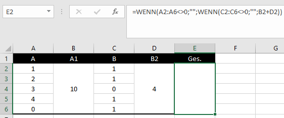

    Der Formel lautet:
    =WENN(A2:A6<>0;"";WENN(C2:C6<>0;"";B2+D2))
    die werden nicht summiert weil bei gewissen Zellen 0 oder nichts draufstehen ich weiß nicht warum.

  5. steve1da Office Guru
    du kannst nicht so einfach Bereiche mit Wenn abfragen. Warum willst du 2 Bereiche auf <>0 prüfen und dann nur B2+D2 rechnen? #WERT kommt wenn du Zahl und Text addieren willst. Summe() ignoriert Text. Bei dir kommt aktuell kein Ergebnis weil A2 und C2 <>0 sind und somit "" erscheint.
    Keine Ahnung was du wirklich vorhast. Eine detallierte Beschreibung könnte hier helfen.
    steve1da, 8. April 2020

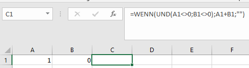

  6. Hallo,
    kommt ein bisschen spät aber worauf ich hinaus wollte war das ich eine Formel suche falls der Wert kleiner größer oder gleich 0 ist und es trotzdem zusammen addiert z.B.: Ich will das selbst wenn eine Zelle den wert 0 hat das es zusammen addiert wird und somit auf das Ergebnis von 1 kommt und nicht #WERT!
    Ich weiß nicht mehr wie ich es erklären soll :D

  7. steve1da Office Guru
    =WENN(UND(A1<>0;B1<>0);A1+B1;"")

  8. #wert!
    Hallo steve1da,
    danke für die schnelle Rückmeldung und für diese Formel, leider passt diese auch nicht weil die Zelle steht nach dem ich die Formel eingegeben hab nur leer anstatt "1".

  9. steve1da Office Guru
    dann reicht doch einfach
    =A1+B1
    Ist eine der beiden Zellen TEXT erscheint allerdings #WERT. Warum machst du das denn nicht mit Summe()? Summe() ignoriert TEXT.
