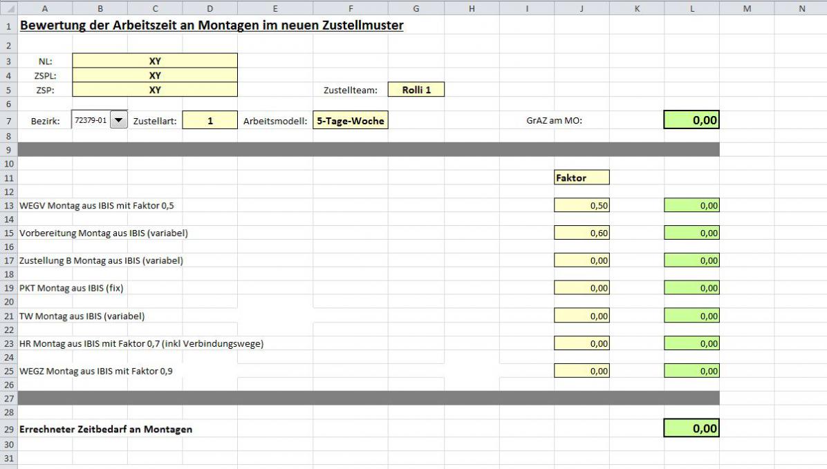

    Hallo Forum,
    ich versuche gerade eine Zeiterfassung zu erstellen, die sich auf mehrere hundert Bezirke beziehen soll. Ich wollte daher eine Dropdown Liste (B7) erstellen, die alle Bezirke listet und man anhand der Auswahl sofort die angesetzten Zeiten für die jeweiligen Tätigkeiten sieht (L13 - L25).
    Die Dropdown liste konnte ich bereits erstellen und auch eine dazugehörige Tabelle mit allen nötigen Daten die danach je nach auswahl in die einzelnen Felder (L13 - L25) übernommen werden sollen. Wie kann ich jetzt die einzelnen Felder miteinander Verknüpfen? Also Dropdown mit Tabelle und den einzelnen "Wertefeld" zb. L13?
    Weiterhin wollte ich für die Felder „Faktor“ (J13 – J25) auch ein Dropdown erstellen mit den entsprechenden Faktoren mit denen die Arbeitszeit dann multipliziert werden soll. Wie kann ich das realisieren?
    Danke

  8. maninweb
    Werte abhänig von Dropdown
    das DropDown ist ein Formularsteuerelement. Dessen Auswahl muss mit einer Zelle verknüpft werden. Dazu das Steuerelement mit der rechten Maustaste anklicken und "Steuerelement formatieren" wählen. Und dort die Zellverknüpfung setzen, zum Beispiel auf die Zelle $B$7. Sobald Du einen Eintrag auswählst, wird die Zelle B7 mit dem Index beschrieben. Per Formel kannst Du dann den Wert ermitteln. Z.B.
    =INDEX(Arbeitszeit!$A$36:$A$66;$B$7;1) --> Bezirk
    =INDEX(Arbeitszeit!$A$36:$L$66;$B$7;6) --> Paket fix, 6'te Spalte aus Bereich A:L
    maninweb, 6. November 2015

  10. maninweb
    Hallo Florian87,
    habe Dir in der Beispielmappe ein paar Formeln eingefügt, um Werte je nach Auswahl des Bezirks zu extrahieren; Zellen mit dunkelrotem Hintergrund. Die weiteren Berechnungen usw. müsstest Du dann aber schon machen.
    maninweb, 8. November 2015
