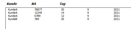

    Genau das macht der Code doch - siehe Screenshot. Da in deiner Mappe nur im Tabellenblatt KundeA ein "Ja" steht, werden selbstverständlich auch nur die Zeilen aus KundeA aufgelistet - ich habe mal bei KundeB ein "Ja" eingetragen und schon wird auch diese Zeile aufgelistet (siehe Screenshot).

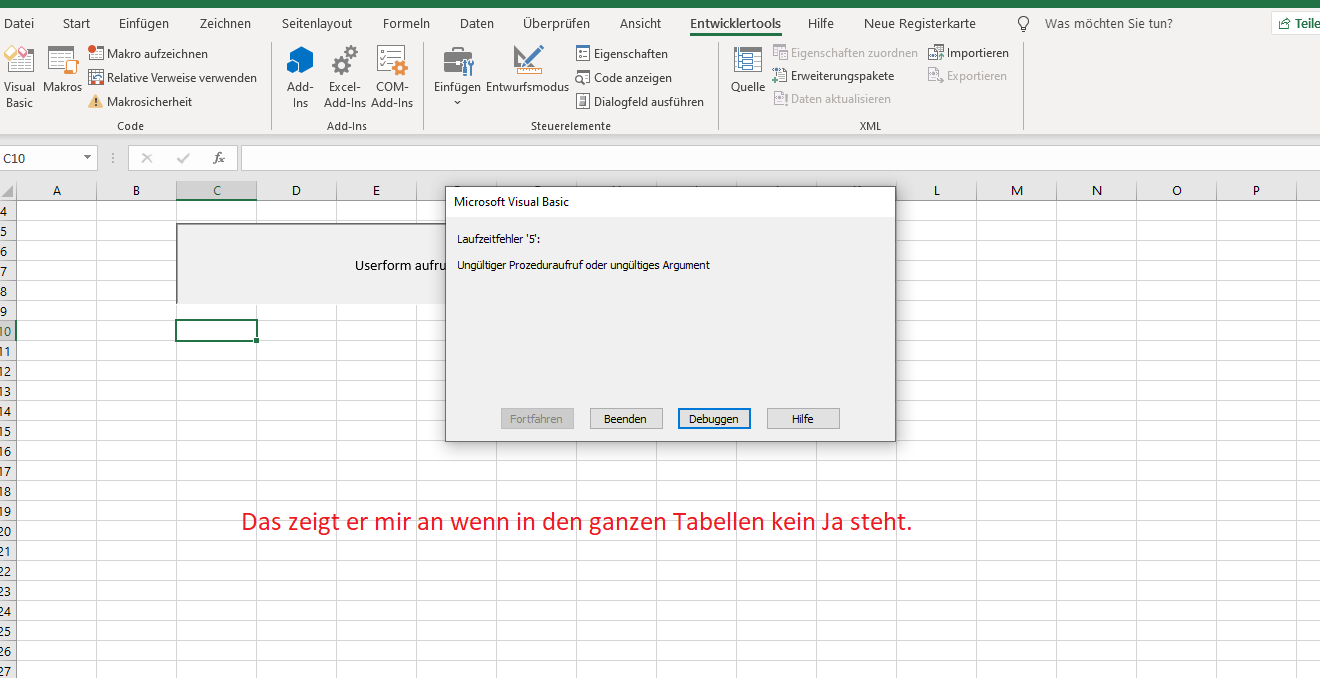

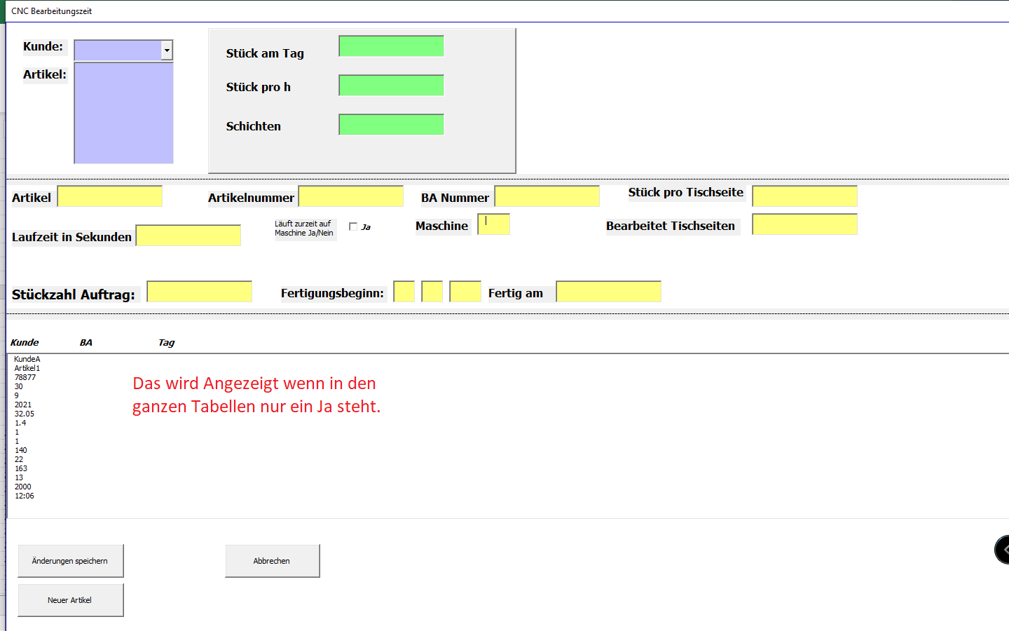

    Mir sind nur zwei Dinge aufgefallen:
    Sobald ich nur ein Ja in irgendeiner Tabelle stehen habe zeigt die Listbox2 das ganze untereinander an.
    Habe ich nirgendswo ein Ja in den Tabellen zeigt die Userform beim öffnen den Laufzeitfehler 5 an.

    das Problem bei nur einmal "Ja" ist das Array, weil es nur 1 Datensatz enthält und sich dann nicht transponieren lässt wie bei mehreren Datensätzen. Ich habe es jetzt mal so gelöst, dass dem Array dann ein leerer Datensatz angehängt wird - dann lässt es sich wie gehabt transponieren und als Liste der ListBox hinzufügen. Anschließend wird der leere Datensatz direkt aus der ListBox gelöscht.
    Das Problem bei keinem "Ja" löst ebenfalls das Array aus, da es dann leer ist. Ich habe es durch Verwendung einer Boolschen Variablen gelöst, die auf True gesetzt wird, sobald mindestens einmal "Ja" vorhanden ist und somit Daten im Array sind. Steht sie auf True, dann werden die Daten aus dem Array an die ListBox übergeben und andernfalls wird die ListBox geleert.
