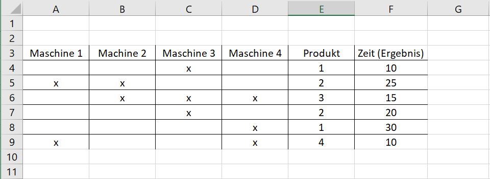

    Ich sitze hier vor einem Problem mit dem ich nicht weiter komme. Im Anhang ein Bild und Datei des vereinfachten Problems.
    Den Anhang Beispiel.xlsx betrachten
    Angenommen ich habe 4 Maschinen auf denen 4 Produkte produziert werden können. Nicht alle Produkte können auf allen Maschinen produziert werden. Außerdem ist die Produktionszeit eines Produkts auf einigen Maschinen unterschiedlich.
    Jetzt muss ich z.B. rausfinden, wie lange das Produkt 2 auf Maschine 3 benötigt. Die Lösung wäre 20.
    Leider kann ich hierfür SVERWEIS mit WENN nicht benutzen und eine andere Möglichkeit konnte ich nicht finden.
    Kann jemand helfen? Vielen Dank!
    Grüße
    Chris
    chris77, 15. Januar 2020
    =INDEX(F4:F9;AGGREGAT(15;6;ZEILE(F4:F9)-3/((E4:E9=2)*(A3:D3="maschine 2")*(A4:D9="x"));1))

  3. Danke Steve1da!!!!
    Superschnelle Antwort! Hat top funktioniert :)))
