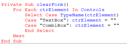

    das, was mir auf Anhieb im Formular "UserForm1" aufgefallen ist, ohne den restlichen VBA-Code analysiert zu haben, Folgendes:
    Das kann so nicht funktionieren, denn es muss "ComboBox" heißen. Da es sich um eine Type-Abfrage handelt, werden alle Elemente dieses Typs ignoriert.
