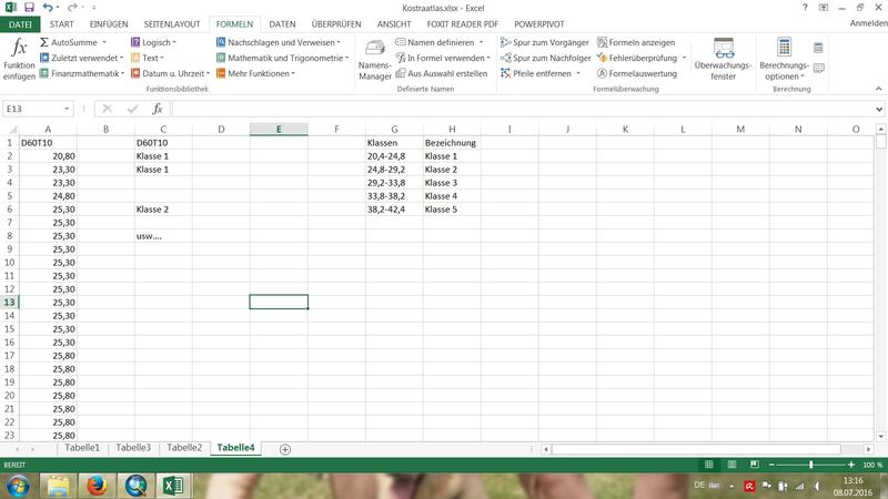

    Ich habe eine Spalte mit Niederschlagswerten (471 Einträge) die gehen von 20,8 bis 42 . Jetzt würde ich gerne wenn das möglich ist mit autoamtisch Klassen zuweisen lassen. Also das ich Excel vorgebe ich möchte 5 Klassen haben und Excel dann eine neue Spalte Anlegt nicht mit den Niederschlagswerten sondern mit den Klassen. Also z.b Klasse 1 wäre 20-25; Klasse 2 25-30 usw....
    Falls das nicht möglich ist würde ich den Schlüssel für die Klassen selber erstellen und dann Excel bitten eine neue Spalte anzulegen mit den vorher definierten Klassen? Gibt es so eine Funktion ?
    Hier ein Bild wie ich mir das Vorstelle
    Vielen dank für eure Hilfe *wink.gif*

    Ähm naja wenn die Werte von sagen wir mal von 20 bis 40 gehen und ich Excel sage er soll 5 Klassen erstellen, das es/er/sie dann einfach 20/5 = 4 unterteilt. Also jede Klasse einen 4er Intervall hat.
    Ja um die Aufteilung da hat mir die kleine Formel ja schonmal geholfen
    (Max()-Min())/AnzahlKlassen = Intervall / Klasse Danke!
    Ich dachte vielleicht hat Excel ja ein Analyse Tool mit dem man arbeiten Kann das die Bedienung leichter macht. Ansonsten würde ich gerne die Spalte D60/T10 Mit den Niederschlagsklassen erstellen lassen nicht mit den Werten. Geht das?
    Ups ich sehe grad das ich mich da vertan habe mit den Klassen die Intervalle sollen natürlich gleich sein *wink.gif* sorry
    till90, 8. Juli 2016

  5. Ja mist habe ich bemerkt lieber EarlFred *wink.gif* sorry hier nochmal korrigiert.

  14. Sorry! Gute Frage ich komm leider bisher auf keine zufriedenstellenden Gedanken.
    Man müsste wenn der Wert 29 Beträgt die Klassen so unterteilen das z.B
    Klasse 1 25-29
    Klasse 2 29,00000001-33,000000001
    das sieht für mich aber nach einem mehraufwand aus der sich nicht lohnt *wink.gif* ich weiß gerade garnicht wie es mit der Formel aussieht wenn ein Wert auf dem Grenzwert liegt oder ob auch so eine Unterteilung erstellt wurde.....
