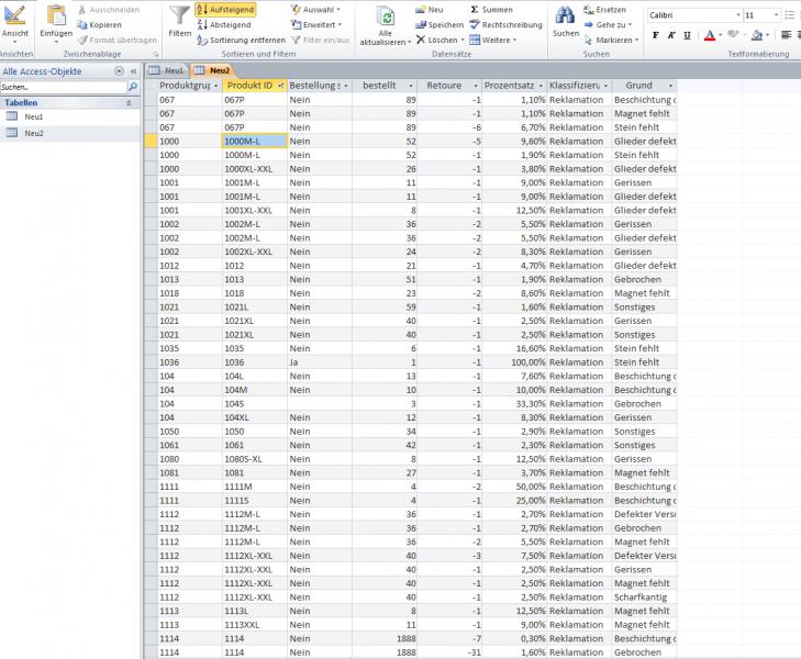

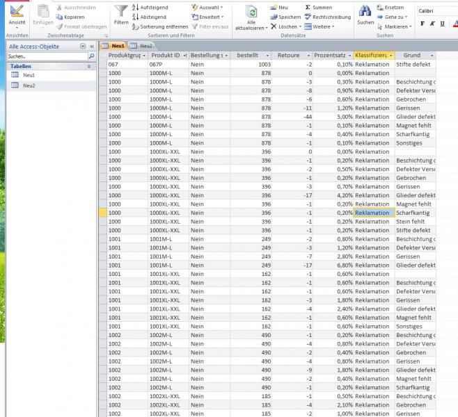

    ich habe folgendes Problem in Access 2010:
    Ich habe 2 Tabellen importiert: Neu1 und Neu2
    Was ich jetzt machen möchte ist eine Abfrage zu schreiben, die mir den Prozentsatz von Neu2 hinter den Prozentsatz von Neu1 schreibt, damit ich vergleichen kann, ob dieser größer oder kleiner geworden ist.
    Die Kriterien für Access sind einerseits die Produkt ID und andererseits der Grund der Reklamation.
    Wenn es jetzt allerdings nur einen Prozentwert in Neu1 aber keinen korrespondierenden Wert in Neu2 gibt, soll LEER geschrieben werden. Umgekehrt wenn es einen Prozentwert in Neu2 gibt, aber keinen korrespondierenden Wert in Neu1, soll ein komplett neuer Datensatz geschrieben werden indem im entsprechenden Feld in Neu1 LEER geschrieben wird.
    Ist das machbar?
    VG und Danke!
