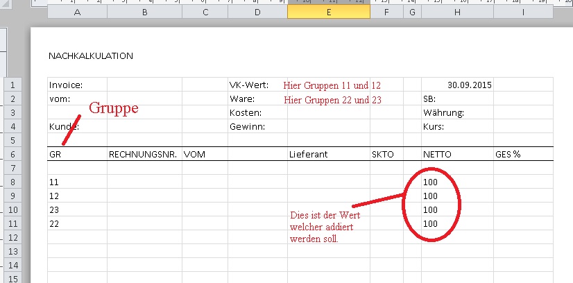

  5. Werten einer Kategorie zuweisen Unbenannt.jpg Hi Steve
    Danke schonmal für deine Mühe.
    Irgendwie klappt es noch nicht.
    Habe mal einen Screenshot vorbereitet.
    trissiboy, 30. September 2015
  6. steve1da Office Guru
    sorry, aber das hilft 0 weiter. Ich sehe keine Formel, weiß nicht was "klappt nicht" bedeutet.
    Ein Screenshot hilft selten - eine Beispieldatei meistens.
  7. Meine Formel: =SUMMEWENNS(E1;H8:H50;11;H8:H50;12)
    Als Ergebnis wird mir nur #WERT! angezeigt.
  8. steve1da Office Guru
    Office hat eine Hilfe, dort ist auch Summewenns() erklärt.
    Jetzt sind es 2 Bedingungen, immer noch keine Beispieldatei. Als letzter Hinweis von mir noch, Summewenns() kann kein ODER darstellen, nur UND. Für ODER musst du Summenprodukt() nehmen.
