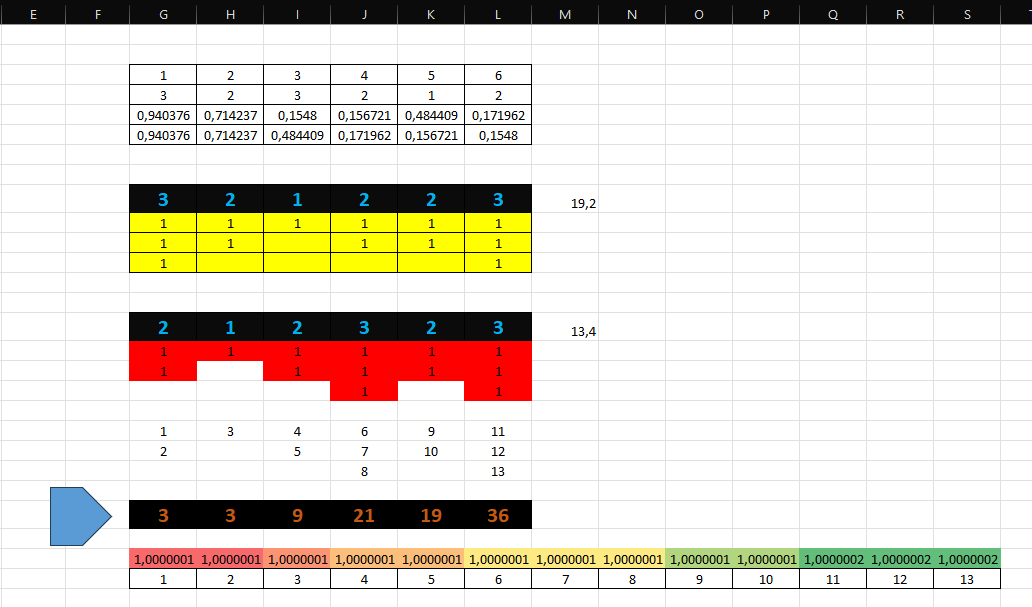

    in den ersten zwei Spalten mit Spliten -1 2 3 würde es gehen aber ab der dritten spalten Komme ich mit den Anweisungen ins schleudern. Den Anhang 34832 betrachten
  11. Brille3 Neuer User
    Hallo ich habs gelöst bereits .... mit Summewenn( dafür habe ich jedem 1er einem minimal Wert aufaddiert, und mit Summewenn bin ich in dem Fall sicher am schnellsten unterwegs als wie mit einer Formel die alle Parameter Berücksichtigen muss. Anbei sorry für die Teilweise unklaren Beschreibung meiner Frage.

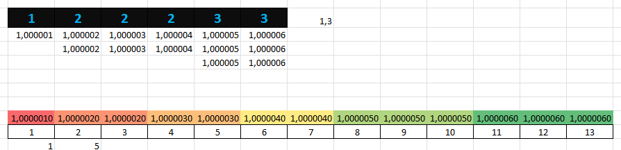

    nur damit man sie was ich meinte - wie Anpassen mit Formel Abhängig vom Vorgänger sdsaff.gif es werden Natürlich alle Kombinationen sich ergeben, aber darum ging es nicht, mir gings nur darum die Berechnungsfelder Dynamisch zu machen ohne VBA
