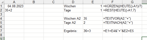

    Ich habe ein Datum und eine Angabe der SSW (Schwangerschaftswochen) eines neugeborenen Kindes (z.B. 35+2, d.h. 35 Wochen und 2 Tage).
    In A1 steht das Datum ("04.08.2023") und in A2 steht "35+2". Kann ich damit ausrechnen lassen in welcher SSW das Kind zum heutigen Tag wäre? Angabe wieder in SSW? Ergebnis wäre für heute 36+3.
    Danke
  5. schatzi Super-Moderator
    Moin,
    es wäre deutlich cleverer, die Wochen und Tage auf unterschiedliche Zellen aufzuteilen.
    Aber trotzdem folgender Lösungsvorschlag:
    schatzi, 12. August 2023

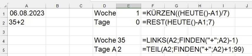

    @schatzi: Ja, das wäre klever. Leider aber nicht möglich, da es im Dokument so vorgegeben ist. Danke für die Ideen, leider habe ich kein Excel 365 sodass TEXTVOR nicht geht. Gibt es eine Alternative? In der letzten Summe werden Werte über 6 Tagen auch nicht zu den Wochen gezählt, sodass bei Tagen >4 dann ein falscher Wert entsteht.

  8. schatzi Super-Moderator
    Wochen und Tag-Angabe addieren
    Moin,
    Aber schön ist anders...
