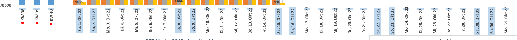

    Hallo Zusammen,
    In dem im Anhang befindlichen Diagramm möchte ich gerne die Tage am Wochenende hervorheben.
    In der Tabelle für die Daten sind die Wochenende bereits von mir farbig hervorgehoben.
    Leider schaffe ich es nicht das auch in das Diagramm zu übertragen .
    Wäre schön wenn das Datum der Wochenenden eine anderer Farbe hätte .
    merkurmedium, 16. Oktober 2022

    Hi Merkur,
    1. in deiner Mappe gibt es 2 Diagramme, auf die deine Frage zuttreffen könnte - ein Säulendiagramm und ein Liniendiagramm. Auf welches von beiden bezieht sie sich?
    2. WAS soll gefärbt werden - die Datumsanzeige an der Horizontalachse oder die Säule bzw. der Datenpunkt?

    Hallo Karin,
    die Färbung soll im Säulendiagramm sein. Und die Datumsanzeige in der Horizontalachse .
    LG Merkur

    Hi Merkur,
    das kann man mit 2 Hilfsdatenreihen vom Typ Linie realisieren, für die man per Formel wechselweise die Wochenenden bzw. die Wochentage aus den Originaldatumsangaben ermitteln lässt (Spalte K für die Wochenden und Spalte L für die Wochentage). Da beide Datenreihen dann als letzte hinzugefügt werden, sind sie automatisch der Sekundärachse zugewiesen und man kann deshalb als Y-Werte 0 für sie annehmen, wodurch beide Datenreihen auf der Horizontalachse als Linie liegen. Dann blendet man die Datenbeschriftung ein, positioniert sie entsprechend auf Position "Unten" und weist ihnen die Zellbereiche mit den relavanten Werten zu. Die Datenbeschriftung für die Wochendenen formatiert man noch nach Wunsch andersfarbig, sodass beide Datenbeschriftungen dann die Achsenbeschriftung simulieren und jeweils wechselweise die Wochenenden und die Wochentage in unterschiedlicher Formatierung anzeigen. Die Original-Achsenbeschriftung muss man selbstverständlich ausblenden, damit nur noch die Datenbeschriftung der beiden Hilfsdatenreihen zu sehen ist.

  7. Hallo nochmal,
    leider habe ich jetzt über den Wochentagen ein Blaue Färbung die dort nicht sein sollte ?
    Wie bekomme ich die weg ?

    kann ich anhand eines Bildes nicht festestellen - da musst du schon deine aktuelle Mappe hochladen.

    Setze unter den Beschriftungsoptionen für die Label bei "Füllung und Linie" -> "Rahmen" auf "einfarbige Linie" und gib als Farbe "Weiß" an.

  11. Guten Morgen.
    Habe ich so gemacht und sieht jetzt gut aus.

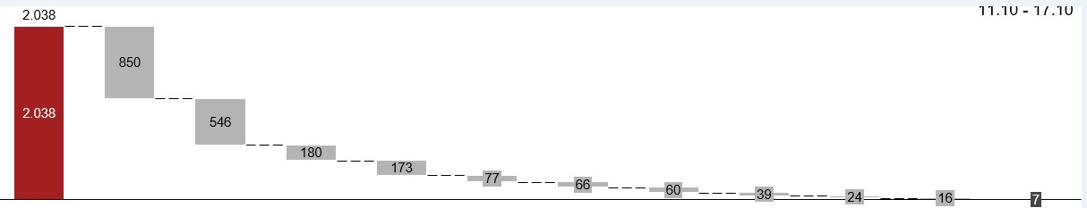

  12. Guten Abend.
    Kann man mit Excel ohne weiteres solch ein Diagramm erstellen ?
    Das im Bild sind Minuten die dann auf die einzelnen Störungsgründe runter gerechnet werden.

    Hi Merkur,
    eröffne bitte das nächstemal ein neues Thema, wenn es sich - wie jetzt - um eine andere Aufgabenstellung handelt.
    Dieser Diagrammtyp nennt sich "Wasserfalldiagramm" - bei Excel2016 zu finden im Register: Einfügen -> Befehlsgruppe: Diagramme -> Schalter: Empfohlene Diagramme -> Register: Alle Diagramme -> Wasserfall.
    Falls es diesen Diagrammtyp in deiner Excel-Version (noch) nicht gibt, dann schau dir das "Überleitungsdiagramm" http://excel-inn.de/dateien/diagramme/diagramm_ueberleitungsdiagramm.zip auf meiner HP, Seite Diagramme an.
