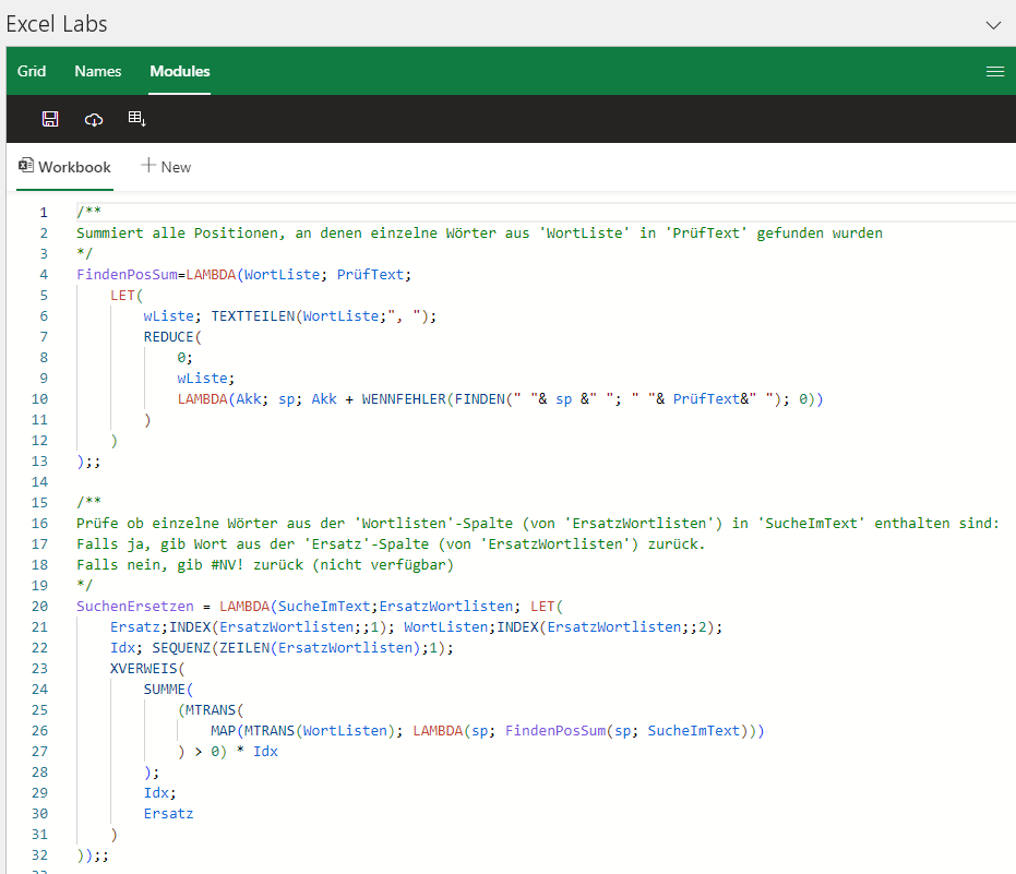

    Ferner habe ich dir im Namensmanager 2 benutzerdefinierte Funktionen eingefügt. Im Folgenden sind sie (mit Hilfe eines Add-In von Microsoft) etwas übersichtlicher dargestellt (als im Namensmanager):
    Wörter suchen, wenn ein Wort gefunden, bestimmten Wert in Spalte ausgeben upload_2023-8-5_13-56-54.png
    Im Arbeitsblatt "Tabelle1" habe ich in Zelle B2 folgende Formel eingefügt:
    =WENNFEHLER(SuchenErsetzen(A2;tbErsatzWortlisten);"Leer")
    und diese in die weiteren Zellen B3:B5 kopiert.
    Falls du kein Excel365 hast, müsstest du per VBA unter Einbindung "Regulärer Ausdruck"-Objekte eine Lösung programmieren. Was ich aber nicht machen werde, da es doch um Einiges aufwändiger ist als vorgenannte Formellösung.
    Modifizierte Datei liegt bei.
    Exl121150, 5. August 2023
