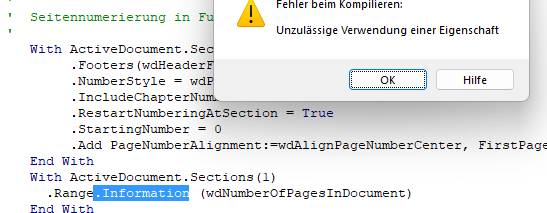

  3. BVBler User
    Führt zu einem Fehler:
    Word Access VBA Fußzeile formatieren 2024-09-22 17_10_14-Microsoft Visual Basic for Applications - Exponate II [Aktiv].jpg
  4. andyfau
    andyfau Erfahrener User
    Du beziehst das auf die Sections-Auflistung, es ist aber eine Dokumenteneigenschaft. Und warum With? Das Objekt ist das Dokument.
    Ich denke, Du musst den Rückgabewert in eine Variable übenehmen , z.B.
    Seitenanzahl = ActiveDocument.Range.Information(wdNumberOfPagesInDocument)
    Wenn das fehlerfrei kompiliert wird, setze mal einen Haltepunkt auf die Zeile, lass den Befehl mit F8 ausführen und gehe dann mit dem Cursor auf Seitenzahl um zu sehen, was in der Variablen steht.
