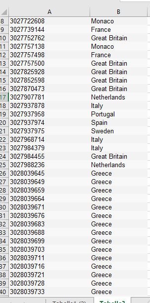

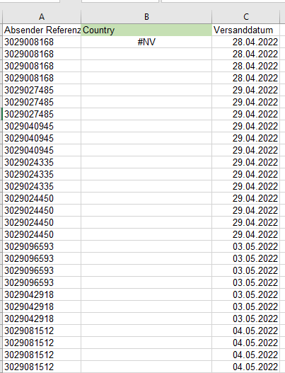

    hallo liebes Forum,
    ich wollte per x verweis in Spalte B (tabelle 1) die Werte aus Spalte B (tabelle3) ausgegeben bekommen im Falle einer Übereinstimmung. Leider funktioniert es bei mir nicht wie gewünscht. Könnte man mir bitte auf die Sprünge helfen was genau ich hier falsch mache.
    x-verweis upload_2022-6-3_11-43-30.png x-verweis upload_2022-6-3_11-44-23.png wäre für jedes Feedback sehr dankbar.
    mit freundlichen Grusen
    erik85, 3. Juni 2022
  2. Pan
    Pan Erfahrener User
    Die Datentypen sind unterschiedlich. Die Zahl in Tabelle 1 ist eine Zahl, die Zahl in Tabelle 3 ein Text.
    Darum findet Excel da nichts.

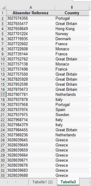

  3. erik85 hat Ahnung
    Hey Pan, danke für das schnelle Feedback.
    Ich hoffe ich habe des trotz meiner mehr als bescheidenen Excel Kenntnisse richtig verstanden.
    hab jetzt beide Blatter auf das selbe Format gebracht und auch als Tabellen formatiert.(siehe
    Anhnag) Nur leider funktioniert es bei mir immer noch nicht. Woran könnte es liegen ?
  4. Pan
    Pan Erfahrener User
    x-verweis
    Weil die Zahlen in Tabelle 3 immer noch Texte sind.

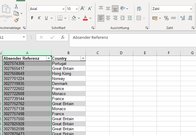

  5. erik85 hat Ahnung
    Das verstehe ich nicht. Wenn ich das Format ueberpruefe in Tabelle 3 zeigt es mir doch Zahl an
  6. steve1da Office Guru
    Das Ändern des Formats reicht nicht, denn der Inhalt bleibt erst mal so, wie er war. Schreib in eine leere Zelle eine 1, kopiere diese, markiere A2 bis A-irgendwas, rechte Maustaste, Inhalte einfügen, Multiplizieren.
    steve1da, 3. Juni 2022
