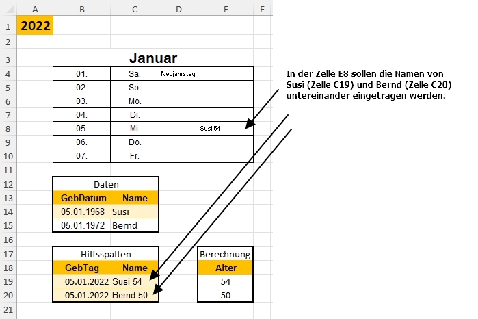

    Ich habe mir einen Kalender in Excel gebaut, in dem ich nur das Jahr ändern muss, und alle Feiertage und Geburtstage werden dann automatisch in die entsprechenden Zellen eingetragen.
    Mein Problem dabei sind gleiche Geburtstage (Tag und Monat). Wie kann ich das so bewerkstelligen, dass 2 Namen mit dem gleichen Geburtstag in eine Zelle geschrieben werden.
    Beide haben z. B. am 07.02. Geburtstag. Die Namen der Beiden sollen dann in einer Zelle untereinander stehen.
    Ich habe ein Arbeitsblatt mit dem Namen Kalender mit dem eigentlichen Kalender und ein Arbeitsblatt mit dem Namen Ereignisse.
    In dem Blatt Ereignisse habe ich 2 Hilfsspalten:
    Spalte Geburtstage und Spalte Text.
    Mit dem XVERWEIS verweise ich auf diese 2 Spalten:
    =XVERWEIS(H10;Ereignisse!$J$5:$J$104;Ereignisse!$K$5:$K$104;"")
    H10 ist das Datum im Kalender, in der Spalte J5 bis J104 steht das Geburtstagsdatum und in der Spalte K5 bis K104 steht der Name.
    Dann habe ich die Funktion Textverketten vor den XVERWEIS gesetzt:
    =TEXTVERKETTEN(ZEICHEN(10);WAHR;XVERWEIS(H10;Ereignisse!$J$5:$J$104;Ereignisse!$K$5:$K$104;""))
    Excel zeigt mir aber immer nur den ersten Namen aus der Liste.
    Danke schonmal im voraus für eure Hilfe.

    XVERWEIS() zeigt nur den ersten Treffer. Verwende FILTER().

    Wenn ich die Filter-Funktion verwende, bekomme ich "#Wert" angezeigt.
    Ich habe mal einen Screen gemacht
    Stierchen, 19. August 2022
  6. steve1da Office Guru
    Ich seh kein #WERT und somit auch keine Formel die man korrigieren könnte.
    steve1da, 19. August 2022
  7. Stierchen Neuer User
    Sorry...hier die Formel:
    =FILTER(B19:C20;B4:B10)
  8. steve1da Office Guru
    XVERWEIS und Textverketten
  9. Stierchen Neuer User
    Vielen Dank, damit komme ich weiter.
  10. Stierchen Neuer User
    Es hat geklappt, nochmals danke.
