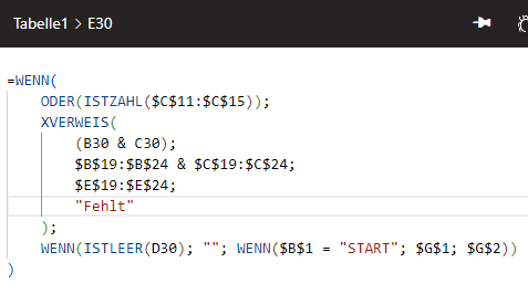

  4. Exl121150 Erfahrener User
    XVERWEIS
    wieso sollte dort 20 herauskommen? Du bist in der falschen Ergebnistabelle, vermutlich sollte es korrekt lauten:
    Exl121150, 25. Februar 2024

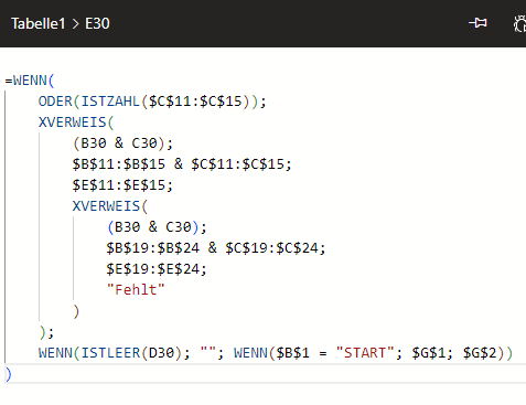

  7. Exl121150 Erfahrener User
    nachträglich zu meinem Posting #4:
    Oder sollte das eine stufenweise Abfrage sein? Zuerst in Tabelle Zusatz und dann in Tabelle Normal ?
    =WENN(ODER(ISTZAHL($C$11:$C$15)); XVERWEIS((B30 & C30); $B$11:$B$15 & $C$11:$C$15; $E$11:$E$15; XVERWEIS((B30 & C30); $B$19:$B$24 & $C$19:$C$24; $E$19:$E$24; "Fehlt")); WENN(ISTLEER(D30); ""; WENN($B$1 = "START"; $G$1; $G$2)))

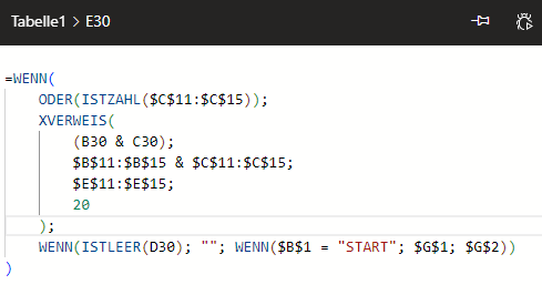

  11. Exl121150 Erfahrener User
    oder meinst du, falls nichts gefunden wurde, solle die Formel 20 retournieren?
    =WENN(ODER(ISTZAHL($C$11:$C$15)); XVERWEIS((B30 & C30); $B$11:$B$15 & $C$11:$C$15; $E$11:$E$15; 20); WENN(ISTLEER(D30); ""; WENN($B$1 = "START"; $G$1; $G$2)))

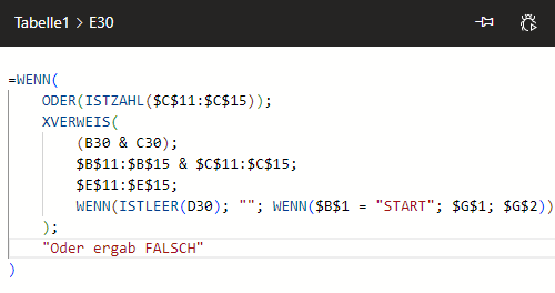

    =WENN(ODER(ISTZAHL($C$11:$C$15)); XVERWEIS((B30 & C30); $B$11:$B$15 & $C$11:$C$15; $E$11:$E$15; WENN(ISTLEER(D30); ""; WENN($B$1 = "START"; $G$1; $G$2))); "Oder ergab FALSCH")

    oder vielleicht so in E30:
    =WENN(ODER(ISTZAHL($C$11:$C$15)); XVERWEIS((B30 & C30); $B$11:$B$15 & $C$11:$C$15; $D$11:$D$15; WENN(ISTLEER(D30); ""; WENN($B$1 = "START"; $G$1; $G$2))); "ODER(ISTZAHL(..)) ergab FALSCH")
