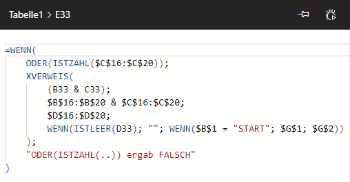

    hast du überhaupt bemerkt, dass ich dir jeweils die Formel auch in strukturierter Form geschickt habe?
    In dieser Gestalt kann man nämlich relativ leicht den Aufbau der Formel feststellen. Hier nochmals die Formel laut deinem Posting #15:
    1) Du hast ein äußer(st)es WENN, das bei dir folgende Struktur hat:
    =WENN(ODER(....); XVERWEIS(...); "ODER(ISTZAHL(....) ergab FALSCH")
    Nur wenn das ODER(...) den logischen Wert WAHR liefert, wird XVERWEIS(...) ausgeführt, sonst wird die Textkonstante "ODER(ISTZAHL(...)) ergab FALSCH" geliefert.
    2) Dieses ODER(ISTZAHL($C$16:$C$20)) ergibt genau dann WAHR, wenn mindestens 1 Zahl im Bereich $C$16:$C$20 enthalten ist. Ist keine Zahl enthalten, weil dies zB. Leerzellen sind und/oder Texte, liefert dieser Formelteil FALSCH und XVERWEIS wird gar nicht ausgeführt, sondern die Textkonstante "ODER(ISTZAHL(..)) ergab FALSCH" wird retourniert.
    3) War also im Bereich $C$16:$C$20 mindestens eine Zahl enthalten (also 1-5 Zahlen), dann wird XVERWEIS ausgeführt. Der Textausdruck (B33 & C33) wird im Text-Array $B$16:$B$20 & $C$16:$C$20 gesucht und, falls etwas gefunden wurde, wird der entsprechende Eintrag aus dem Bereich $D$16:$D$20 zurückgegeben.
    4) Wird in Punkt 3) (also im XVERWEIS) nichts gefunden, dann und nur dann wird der Formelteil
    WENN(ISTLEER(D33); ""; WENN($B$1 = "START"; $G$1; $G$2))
    aktiv und entweder ein "" zurückgegeben oder $G$1 bzw. $G$2 entsprechend des Inhaltes von $B$1.
    Exl121150, 26. Februar 2024

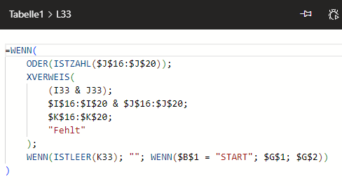

  5. Exl121150 Erfahrener User
    also dann doch wieder zurück zu Posting #11 (nur mit anderen Zelladressen):
    Formel in L33 und folgende:
    =WENN(ODER(ISTZAHL($J$16:$J$20)); XVERWEIS((I33 & J33); $I$16:$I$20 & $J$16:$J$20; $K$16:$K$20; "Fehlt"); WENN(ISTLEER(K33); ""; WENN($B$1 = "START"; $G$1; $G$2)))
    Exl121150, 1. März 2024
