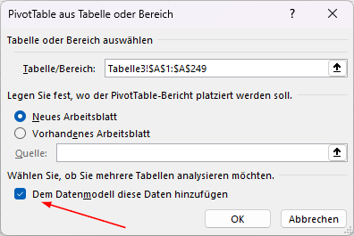

    Oder so:
    Wenn Du die Pivot während des Erstellens ins Datenmodell lädst
    dann:

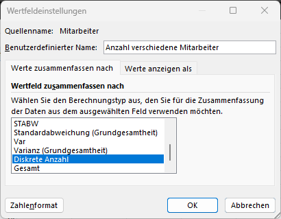

    • Mitarbeiter in Zeilen und Werte
    • Wertfeldeinstellungen "diskrete Anzahl"

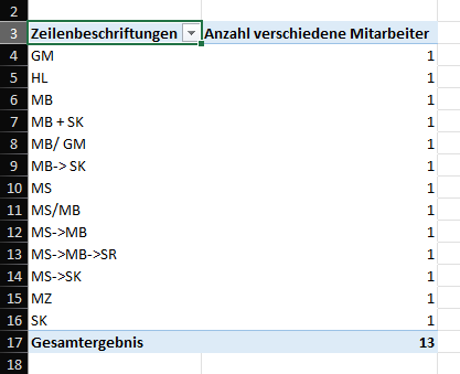

    ergibt:
    Gruß Ralf

    Erstaunlich:
    Meine letzte Pivot funktioniert sogar, wenn ich "Mitarbeiter" aus Zeilen entferne …
    Dann bleibt nur die Anzahl eindeutiger MAs übrig:
