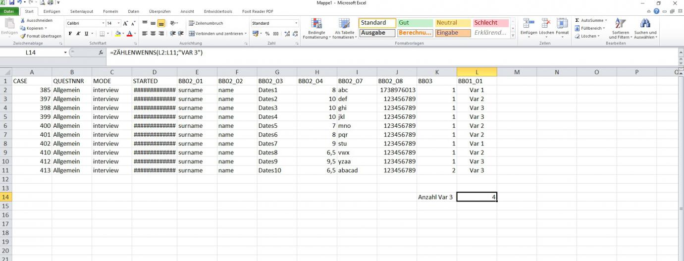

    Vom Aufbau sieht das ganz in etwa so aus, wie es auf dem Bild zu sehen ist. Natürlich mehr Spalten
    Zählen - WENN/Dann in Zeilen und Spalten kombinieren zählenwenn.jpg
    Um die Anzahl des Kriteriums "Var 3" aus der Spalte L ausgeben zu lassen nutze ich Zählenwenns. Die Auswertung erfolgt in einer anderen Datei.
    Jetzt kann es aber sein, dass - wie bereits beschrieben - irgendwo in der Tabelle eine Spalte hinzu kommt. Aus diesem Grund möchte ich nicht die Spalte fix definieren (in dem Fall L:L), sondern würde lieber die Zeile 1 nach dem jeweiligen Wert (in dem Fall "BB01_01") durchsuchen lassen und mir dann entsprechend die Anzahl des jeweiligen Kriteriums ausgeben lassen. So meine Vorstellung.
