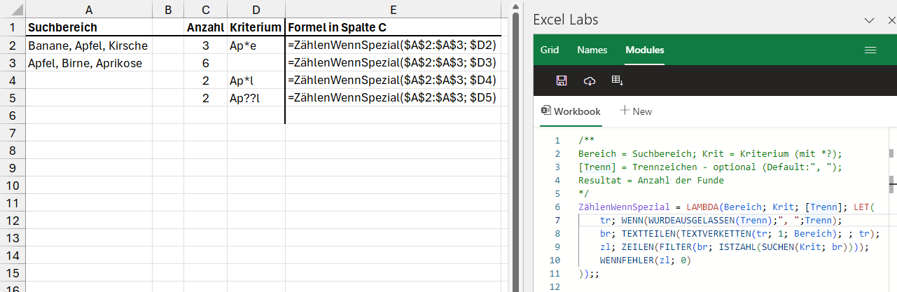

    ZÄHLENWENN: eine der Zeichenfolgen enthalten ist
    über "*"&C3&"*" kann bei der ZÄHLENWENN-Formel spezifiziert werden, dass nach einer in C3 enthaltenen Zeichenfolge gesucht wird.
    Steht beispielsweise in C3 "Banane", werden im Bezugsbereich Einträge gezählt, die "Banane" enthalten.
    Angenommen in C3 stehen jetzt mehrere Zeichenfolgen, die durch Komma getrennt sind. Z.B. "Banane, Kirsche, Apfel".
    Gibt es eine Möglichkeit, das Kriterium zu formulieren, dass im Bezugsbereich Einträge gezählt werden, die eine der Zeichenfolgen enthalten?
    Ziel ist es, die Einträge im Bezugsbereich zu zählen, die "Banane" und/oder "Kirsche" und/oder "Apfel" enthalten.

    falls du Excel365 hast, ist vielleicht Folgendes hilfreich:
    ZÄHLENWENN: eine der Zeichenfolgen enthalten ist upload_2023-9-6_13-17-18.png
    Exl121150, 6. September 2023
