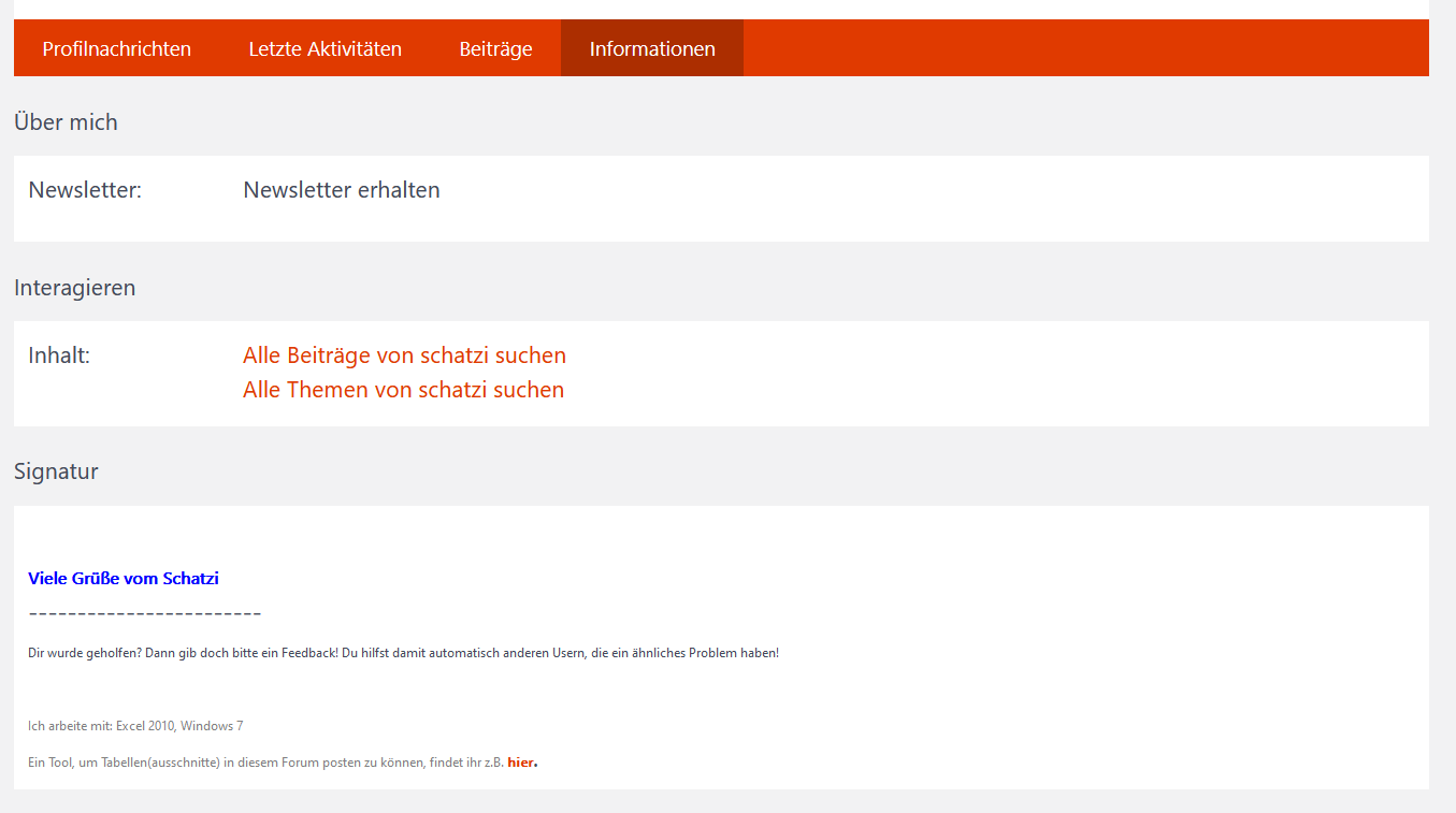

    ja, das ist leider richtig. Auch die Excel- und Windows-Version stimmen nach meiner jahrelangen Abwesenheit natürlich nicht mehr.
    Ich finde allerdings momentan nirgends eine Möglichkeit, wo ich meine Signatur entsprechend anpassen könnte.
    schatzi, 16. April 2023
    #42
  13. schatzi Super-Moderator
    Zählenwenn Ergebnis als dyn. Array
    Moin,
    ja, dort finde ich zwar meine Signatur, aber ich kann sie dort nur anschauen, jedoch nicht bearbeiten... Zählenwenn Ergebnis als dyn. Array :(

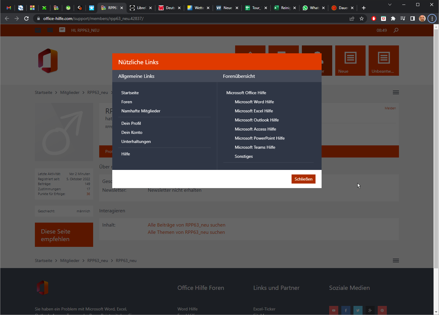

    Moin Schatzi!
    Ist wirklich kompliziert:
    Auf Deiner Seite oberhalb der roten Menueleiste das Auswahlfeld anklicken →
    Dann Dein Konto → Signatur
    Gruß Ralf
    RPP63_neu, 16. April 2023

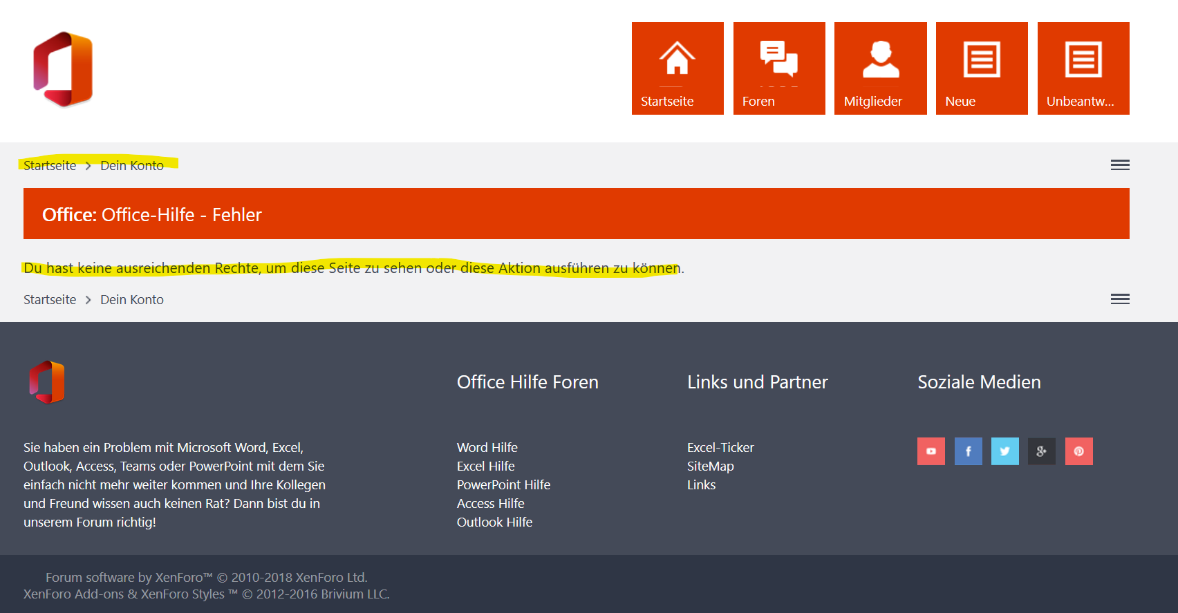

    genau dort hätte ich dieses Feature auch vermutet, aber sieh selbst:
