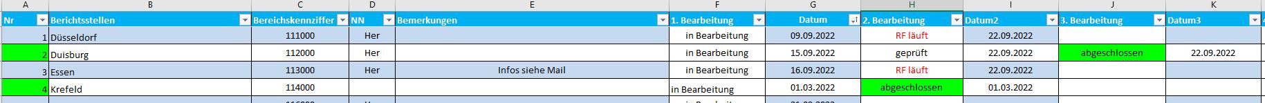

    Guten Morgen und erstmal vielen Dank für Euren weiteren Input.
    Exl hat es korrekt wiedergegeben. Ich habe einen Screenshot zur besseren Verständlichkeit angehangen. Düsseldorf, Duisburg, Essen und Krefeld sind in Bearbeitung genommen und werden gezählt. Da Duisburg und Krefeld aber abgeschlossen wurden, sollen sie nicht mehr als in Bearbeitung gezählt werden.
    @lupo1 : Ich habe deine Formel nicht verändert. Ich habe sie so reinkopiert und bei Krefeld getestet. Spalte H hattest du ja schon in deiner Formel stehen, oder ich habe da was falsch verstanden??
    @Exl121150 : Bei deiner Formel kriege ich eine Fehlermeldung von Excel, das sich ein Teil auf die eigene Zelle bezieht.
    Ich hoffe das lässt sich noch lösen. Leider sagen mir eure Formeln selber nicht so viel, dass ich es mit basteln vermutlich noch schlechter mache.

    Ich habe Dir sogar 2mal gesagt, dass Du die Formel entsprechend verlängern musst. Es stehen schon H und J drin.

    Ja aber in meinem Screenshot siehst du doch, dass ich mit dem Beispiel Krefeld die Spalte H mit abgeschlossen anspreche. Du sagst ja selber, du hast H und J in deinem Vorschlag schon drinnen. So wie ich es möchte, sollte jetzt am 01.03. Krefeld nicht mehr in Bearbeitung gezählt werden. Am 01.03. bleibt aber die 1 noch immer stehen.
    Ich verstehe ja deinen Einwand, wenn ich das abgeschlossen in den hinteren Spalten stehen hätte. Aber ich wollte die Formel jetzt so testen und in Spalte müsste sie doch greifen.

    Du, solange hier keine Beispieldaten aufschlagen, mache ich nix. Bin ich Dein Abschreiberling oder Dein Fantasiegerät? Soll ich Deine schriftliche HJLNP und Deine bildliche HJ Anforderung einfach so selbst verstehen und interpretieren?
    Solange ist alles, was ein Antworter bringen kann, ungeprüft und fehlerträchtig.

    Das (Freundlichkeit) hilft leider letztlich nicht viel. Frager sollten erkennbar ihre Excelversion sowie, wenn angeraten, eine Exceltabelle mit händisch eingetragenen Wunschergebnissen (hier hättest Du dazu sagen müssen: Abzug 1 vom bisherigen ZÄHLENWENN ist gewünscht) liefern. Dann reicht uns Antwortern eine Antwort anstelle von dämlicher Rückfragerei. Du willst es bei Dir auf der Arbeit doch auch gemütlich haben, oder?
    reduziert auf den Abzug, weil Du das andere ja schon hast:
    =SUMMENPRODUKT((G1:G9999=--"01.03.2022")*
    ISTZAHL(SUCHEN("Bearbeitung";F1:F9999))*
    ISTZAHL(SUCHEN("Abgeschlossen";H1:H9999&J1:J9999&L1:L9999&N1:N9999&P1:P9999)))
