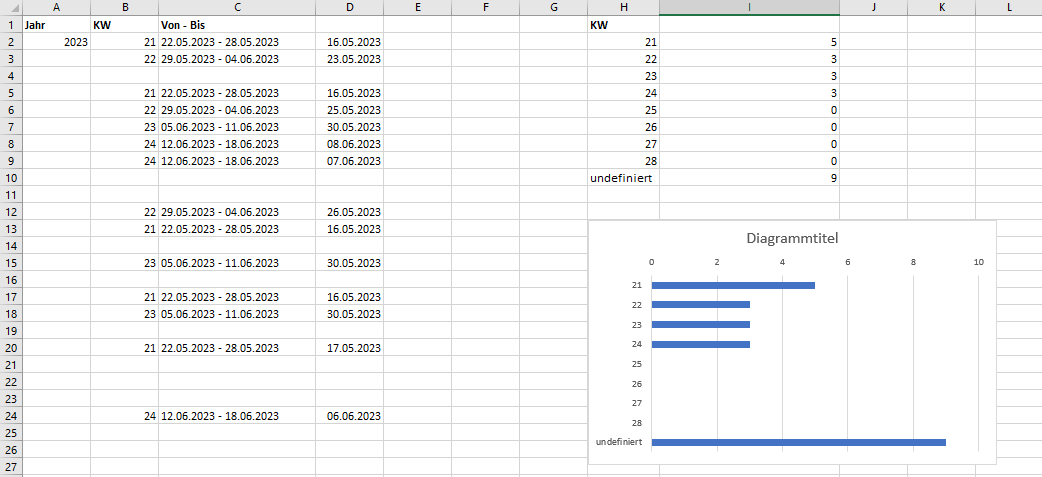

    Liebe Community
    Ich komme mit meiner Exceltabelle nicht weiter.
    Ich erstelle eine Tabelle mit Daten (auch als Mehrzahl von Datum gemeint), die sich stetig verändern. Bei der Tabelle geht es um folgendes. Es sollen die in den kommenden 8 Wochen anstehenden Austritte einer Klinik graphisch dargestellt werden. Die Herausforderung dabei ist, dass sich die Daten mit voranschreiten des Jahres zeitlich auch nach hinten verschieben werden. Zurzeit sind wir in den KW 21 - 24. Irgendwann werden wir aber in den KW 38 bis 46 sein. Soweit das.
    Die Spalten B2 - D24 sind soweit automatisiert und da geht alles (Bei den leeren Zeilen sind die Austrittsdaten nicht bekannt). Doch habe ich bei den Spalten H und I noch Schwierigkeiten.
    Was möchte ich:
    Nun möchte ich, (1.) dass Excel automatisch erkennt, welche Kalenderwochen in Spalte B2 - B24 stehen und diese in H2-H10 sortiert darstellt (also wenn nun in B2 - B24 Kalenderwochen 38 - 46 anstelle von KW 21 - 28 steht). Im Moment sind die Daten in H und I von Hand eingetragen und nicht automatisiert.
    (2.) Möchte ich, dass Excel in Spalte I zusammenzählt, wie häufig eine Kalenderwoche in Spalte B vorkommt (also nicht 21 + 21= 42, sondern 21+21 = 2)
    Meine Frage
    Wie schaffe ich es, die Spalten H und I zu automatisieren?
    Ich bin mit meinem Latein etwas am Ende.
    Vielen Dank für eure Hilfe
    LG
    Tanaros

  2. Lutz Fricke Erfahrener User
    Hallo Tanaros,
    wenn du IMMER die nächsten 8 Wochen sehen möchtest, bestimme in H2 den kleinsten auftretenden Wert in Spalte B (=MIN(B:B)) und addiere in den folgenden 7 Zeilen jeweils 1 zum Vor-Wert.
    Lutz
    Lutz Fricke, 12. Mai 2023
  3. steve1da Office Guru
    in H2: =MIN(B2:B24)
    In H3: =H2+1 das ziehst du bis H9 runter. Die Zahlen in Spalte I ermittelst du dann mit Zählenwenn().
    steve1da, 12. Mai 2023
  4. Tanaros Neuer User
    Zahl in Zelle erkennen, sortieren und dann zählen.
    Herzlichen Dank euch beiden. Das ging ja fix. :D
    Das löste mein Problem bereits.
    LG
    Tanaros :D
    Tanaros, 12. Mai 2023
