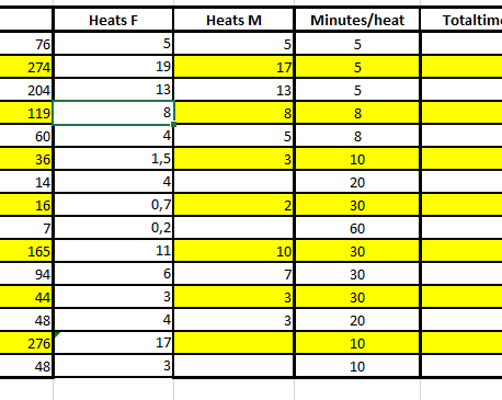

  6. Bin etwas schlauer, aber auch nicht wirklich:
    =WENN(WENN(ISTTEXT(SUCHEN("Relay";A26));AUFRUNDEN((B26+C26)/4/LINKS(K26);1));ISTZAHL(SUCHEN("lanes";K26));AUFRUNDEN(B26/LINKS(K26;1);WENN(ISTZAHL(SUCHEN("athletes";K26));AUFRUNDEN(B26/LINKS(K26;2);0);WENN(ISTZAHL(SUCHEN("pits";K26));AUFRUNDEN(B26/8;0);0))))
    jetzt wird zwar wieder berechnet, aber bei Relay nicht die Formel verwendet sondern die mit nur "Lanes" und was noch merkwürdig ist, das Aufrunden wird auch nicht mehr gemacht ...
    Bei der Vorletzten Zeile müsste 9 heraus kommen, keine 17
    gruss Stephan
    ferries, 9. Dezember 2022

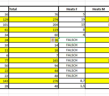

  8. Zahlen in Felder filtern
    Ich danke dir
    sieht besser aus, nur berechnet er nicht wenn unter Kxx Athletes oder pits steht, da kommt nur Falsch als ergebnis Zahlen in Felder filtern :(
    sorry, .... und aufrunden will er auch nicht, siehe letzte beide Zeilen
    gruss stephan
  9. OK vor lauter Wald die Bäume nicht gesehen, hab falsche Aufrunden angegeben, nachdem ich den Wert 0 eingegeben hat er gerechnet ....
    =WENN(ISTZAHL(SUCHEN("Relay";$A23));AUFRUNDEN((B23+C23)/4/LINKS($K23);0);WENN(ISTZAHL(SUCHEN("lanes";$K23));AUFRUNDEN(B23/LINKS($K23;1);0);WENN(ISTZAHL(SUCHEN("athletes";$K23));AUFRUNDEN(B23/LINKS($K23;2);0);WENN(ISTZAHL(SUCHEN("pits";$K23));AUFRUNDEN(B23/8;0);0))))
