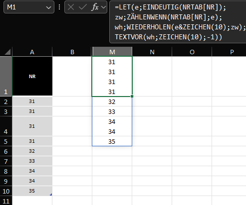

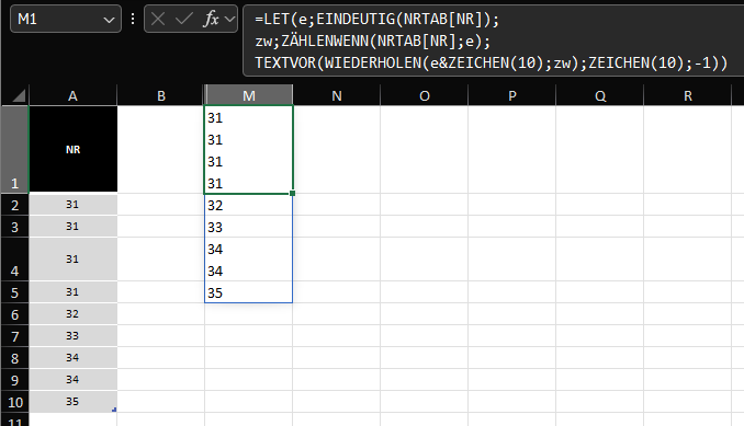

    Moin!
    Nettes Sonntag-Gehirnjogging!
    =LET(e;EINDEUTIG(NRTAB[NR]);
    zw;ZÄHLENWENN(NRTAB[NR];e);
    wh;WIEDERHOLEN(e&ZEICHEN(10);zw);
    TEXTVOR(wh;ZEICHEN(10);-1))
    Gruß Ralf
    RPP63_neu, 14. April 2024
  3. Roger977 hat Ahnung
    Astreines Ergebnis Ralf. Noch fehlt die Umsetzung in meine LAMBDA, aber das Ding hast du perfekt gelöst.
    Da hatte ich irgendwie den Knoten drin.
    Herzliche Grüße
    Roger
    Roger977, 14. April 2024

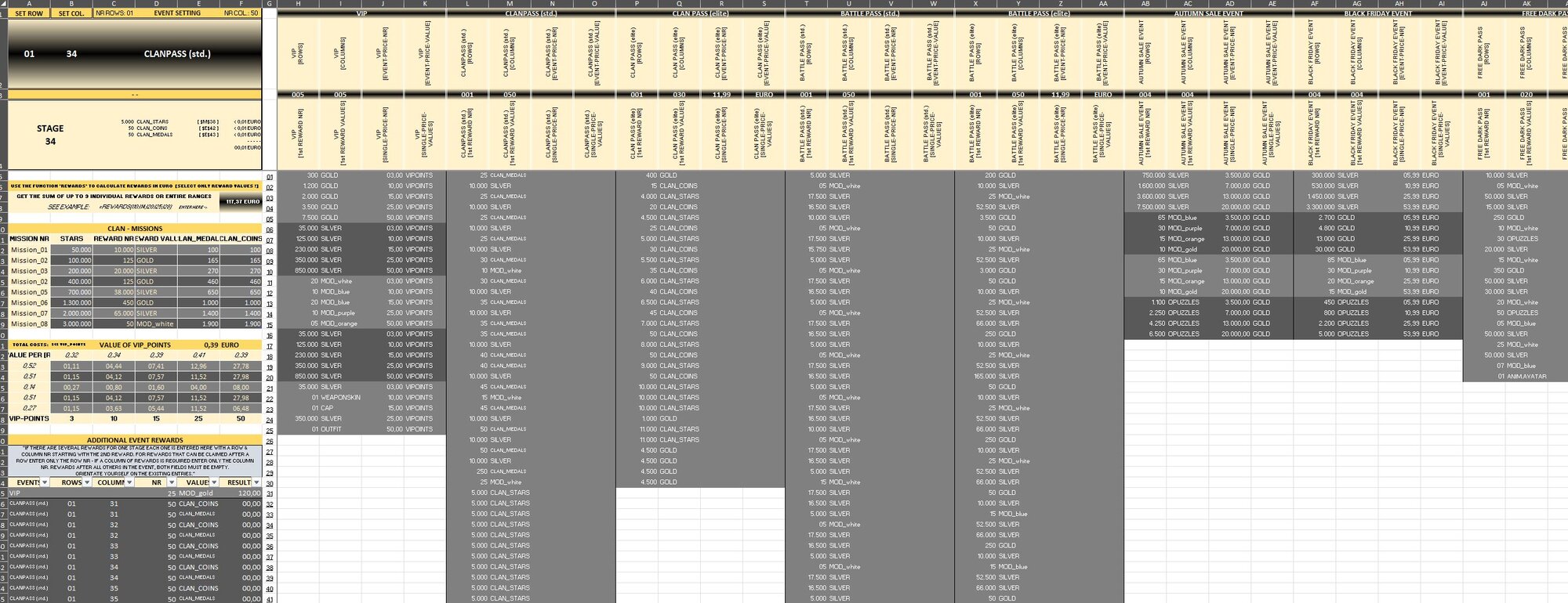

  10. Roger977 hat Ahnung
    Damit man vielleicht einen Eindruck hat. Unten links im Bild fangen alle "Belohnungen" an, welche in den eigentlichen Tabellen (Mitte) keinen Platz mehr hatten. Da manche Stages eben mehrere "Belohnungen" enthalten, musste ich dafür eine zusätzliche Tabelle machen. In der Lambda wird im Parameter a die eine Belohnung abgefragt und im Parameter b alle, die zusätzlich in der Stage vorhanden sind.
