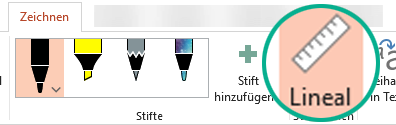

    Zeichnen einer Linie oder Ausrichten von Elementen
    1. Wählen Sie die Folie aus, auf der Sie das Lineal verwenden möchten.
    2. Tippen Sie auf der Registerkarte Zeichnen auf das Lineal
      Zeichnen gerader Linien oder Ausrichten von Dingen mit dem Lineal in PowerPoint 9eec13b5-9863-41d7-8c1b-73e6024c1ffe.png
      , damit es auf der Zeichenoberfläche der Folie angezeigt wird.
    3. Positionieren Sie das Lineal im gewünschten Winkel.

    1. Tippen Sie auf der Registerkarte Zeichnen auf das Lineal
