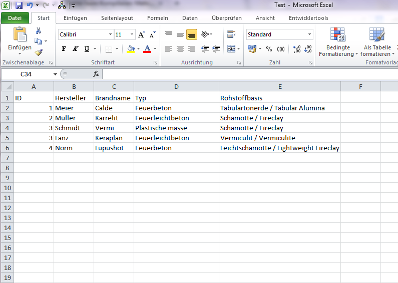

    anbei mal eine kleines Bild einer Testmappe mit ein paar Materialien und die dazugehörigen Eigenschaften.
    Ziel soll es sein auf die jeweilige ID zuklicken und das Programm spuckt mir ein Datenblatt oder seperate Tabelle aus, indem das Matarial und die jeweiligen Materialspezifischen Eigenschaften aufgelistet sind.

    Aus einem Bild kann Excel leider keine funktionierende Arbeitsmappe machen. Außerdem ist der Aufbau der Tabelle wichtig, in der die Daten je nach Matialauswahl angezeigt werden sollen. So kann ich nur bei der allgemeinen Aussage aus meinem vorhergehenden Beitrag bleiben.
