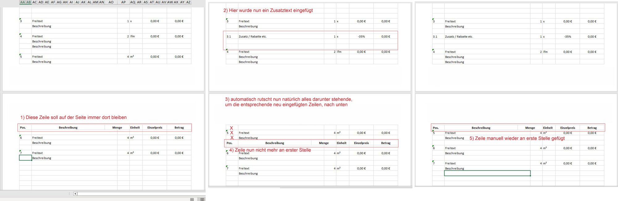

  6. Kip-Berlin Neuer User
    Hallo Klaus-Dieter,
    anbei eine Bilddatei.
    Ich hoffe jetzt ist es etwas verständlicher. :)
    Kip-Berlin, 14. Dezember 2023
  7. HKindler
    HKindler Erfahrener User
    Genau dafür ist der von Ralf erwähnte Punkt gedacht.
    HKindler, 14. Dezember 2023
  8. Kip-Berlin Neuer User
    Zeile Fixieren, aber nicht die erste oder darauf folgende
    Freeeeeeundeeee... sehr cool, ganz genau so haben wir das gemeint Zeile Fixieren, aber nicht die erste oder darauf folgende *:)*
    Der Drucktitel hat geholfen. Ganz lieben Dank und schon mal schöne Festtage Zeile Fixieren, aber nicht die erste oder darauf folgende *;)*
