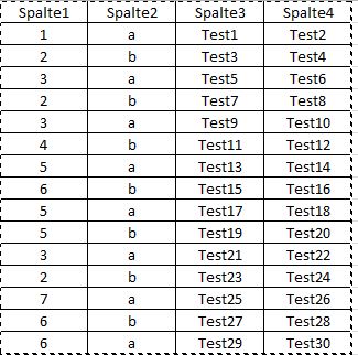

    Ich habe eine Exceltabelle mit ca. 400 Zeilen und ein paar Spalten.
    In der Ersten Spalte steht in jeder Zelle eine Nummer, die sich immer mal wiederholt. In der 2. Spalte befindet sich eine fortlaufende Nummer. In der Spalte 3 und 4 stehen Texte.
    Ich möchte in einem neuen Tabellenblatt mit SVERWEIS nach einer bestimmten Nummer in der Spalte 1 suchen und den Text in Spalte 3 und 4 ausgeben. Nur er zeigt mir immer den ersten wert an. Kann man mithilfe der 2. Spalte, in der jeder Wert anders ist als Hilfsspalte nutzen, damit ich über SVERWEIS alle Zeilen finde?
    Die Tabelle sieht ungefähr so aus. In einem Neuen Tabellenblatt möchte ich z.B. nach 2 suchen in Spalte 1 und mir dann den Text aus spalte 3 und 4 anzeigen lassen.

    wenn du nicht schreibst, wo dein Problem liegt, kann ich dir nicht helfen. Mein Link deckt in meinen Augen das ab, was du möchtest.
    Wenn die Tabelle "ungefähr" so aussieht, hilft das auch nicht weiter. Eine Beispieldatei, die dem Aufbau des Originals entspricht würde helfen.

    Guten Morgen steve1da,
    ich habe das Problem nochmal in einer Excel dargestellt.
    Im Reiter "Daten" stehen alle relevanten Info's. Spalte 1 ist hier immer von A-Z sortiert.
    In den Reiter "A1" möchte ich nach "A1" im Reiter "Daten" suchen und mir dann alle Namen und Vornamen in die Tabelle eintragen lassen die mit A1 zusammenhängen. Ich hoffe, es ist verständlich.

    aus dem Link auf deine Tabelle angepasst (Matrixformel! mit Strg-Shift-Enter abschließen!):
    =WENNFEHLER(INDEX(Daten!C$2:C$41;KKLEINSTE(WENN(Daten!$A$2:$A$41=$A$2;ZEILE($2:$41)-1);ZEILE(A1)));"")
    Alternativ:
    =WENNFEHLER(INDEX(Daten!C$2:C$41;AGGREGAT(15;6;ZEILE($2:$41)-1/((Daten!$A$2:$A$41=$A$2));ZEILE()-1));"")

    TAUSEND DANK!!!!!
    Die 2. Formel funktioniert perfekt. Ich wäre da nie drauf gekommen.
