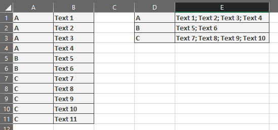

    Ich habe eine Tabelle mit 2 Spalten. In der ersten Spalte stehen Produktgruppen, in der zweiten einzelne Produkte dazu.
    Ein Bsp. habe ich als Bild hochgeladen.
    Ich habe in der ersten Spalte also quasi Zeilen mit Produktgruppen A, B, C, ... und in der zweiten Spalte Text dazu.
    Ich möchte nun die Zeilen nach den Produktgruppen gruppieren, dass jede Produktgruppe nur einmal vorhanden ist. Die entsprechenden Texte sollen entweder in separate Spalten oder als Text mit Trennzeichen getrennt in eine Zelle.
    Ich hab mich etwas mit Power Query und Spalten pivotieren versucht, allerdings bekomm ich dann die Textinhalte in der zweiten Spalte nur als neue Spaltennamen und kann die dann nicht mehr in eine gemeinsame Zelle packen.
    Über TEXTVERKETTEN kann ich ja einzelne Zellen verbinden, aber mir fehlt das richtige Vorgehen davor dazu ...
    Hoffe, das ist nicht zu unverständlich geschrieben ... Zeilen gruppieren und zugehörige Spalte aufteilen 2022-10-17 13_18_32-Clipboard.png

    du brauchst Eindeutig() für die Gruppen und Textverketten() mit Filter() für die Auflistung.
    Mit einer Exceldatei könnte man mehr anfangen.
    steve1da, 17. Oktober 2022
  4. Exl121150 Erfahrener User
    ich habe die Fleißaufgabe gemacht und in Spalte D und E die von steve1da erwähnten Formeln eingefügt.
    Exl121150, 17. Oktober 2022
  5. Wow, vielen Dank euch!
    Das nächste Mal lad ich die Excel gleich hoch, danke für die Fleißaufgabe! :)
    Ist genau das Ergebnis, was ich gebraucht habe, jetzt muss ich mich da aber fast noch bisschen damit beschäftigen, dass ich es auch komplett verstehe und ähnliche Sachen selber lösen kann.
    Danke auch Beverly für das Makro, ich löse es aber doch lieber über die Formel!
    Benutzer999, 18. Oktober 2022
