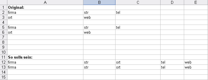

  5. egorka Erfahrener User
    hallo, ich wieder mit meinen tabellen :roll:
    diesmal is es ganz einfach, aber irgendwie kmm ich ne dahinter, wie ich den code umändern soll, damits klappt.
    im bild ist eigentlich alles erklärt. hätte einer vlt den richtigen code für mich? danke danke!
