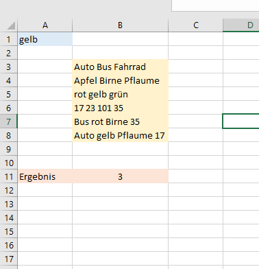

    Im angehangenen Bild sieht man den schematischen Aufbau.
    Ich möchte als Ergebnis eine Zeilennummer ermitteln.
    Als Suchkriterium möchte ich gerne A1 angeben (A1 wird ein Dropdown mit Listenüberprüfung)
    In der Matrix B3:B8 soll der Begriff aus A1 gefunden werden. Auch wenn es nur ein Teil der Werte in der Matrix ist.
    Und die Zeilennnummer, in der das Suchkriterium gefunden wurde, soll mir als Ergebnis angezeigt werden.
    In meinem Beispiel würde theoretisch der Wert gelb in 2 Zeilen gefunden werden.

    =vergleich("*"&A1&"*";B4:B8;0)

    Funktioniert, Dankeschön.
    Ich wusste nicht, dass man das mit den &-Verknüpfungen verbinden kann.
