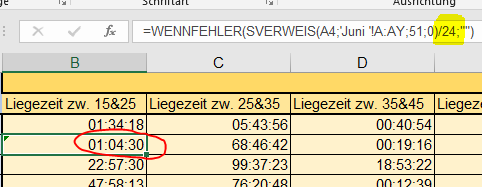

    Hallo Excelwelt,
    ich habe eine Zelle mit einer Zeit darin [hh]:mm:ss
    wenn ich jetzt oben in die Formel /24 eingebe, sollte eigentlich der Arbeitstag in einer Dezimalzahl heraus kommen.
    Ich habe es ins Zahlenformat umgestellt und verstehe nicht, warum es die Zahl nicht wiedergibt. In einer anderen Tabelle hat dies wunderbar geklappt.
    LG Wunderwelt
    Wunderwelt, 1. August 2019
    was verbirgt sich denn an Info hinter dem kleinen grünen Dreieck in B4?
    Und was erwartest du konkret für ein Ergebnis?
    steve1da, 1. August 2019
  3. Warum da auf einmal eine grüne Ecke ist weiß ich leider nicht.
    Ich hätte gerne, dass aus den 25:47:57 Stunden, die es vorher waren (hab sie mit einem SVERWEIS aus einer anderen Tabelle)
    1,07 Tage werden.
    Ich dachte eigentlich, dass ich nur /24 teilen müsste und dann auf Zahl umstellen. aber dann kommt dort 0,04 raus und das passt leider nicht.

    Zeit in Tage umwandeln
    warum hast du dir eigentlich einen neuen Nickname zugelegt?
    =A1
    Das Zellformat stellst du auf Standard.
  5. hatte mir den Account "geliehen" von einer Freundin. Dachte dann, dass es schlau ist sich einen eigenen zu zulegen. Weil ganz offensichtlich mehr Fragen gekommen sind.
    was meinst du mit dem =A1?
  6. steve1da Office Guru
    in A1 steht deine Uhrzeit. Die kannst du einfach über das Zellformat umstellen.
