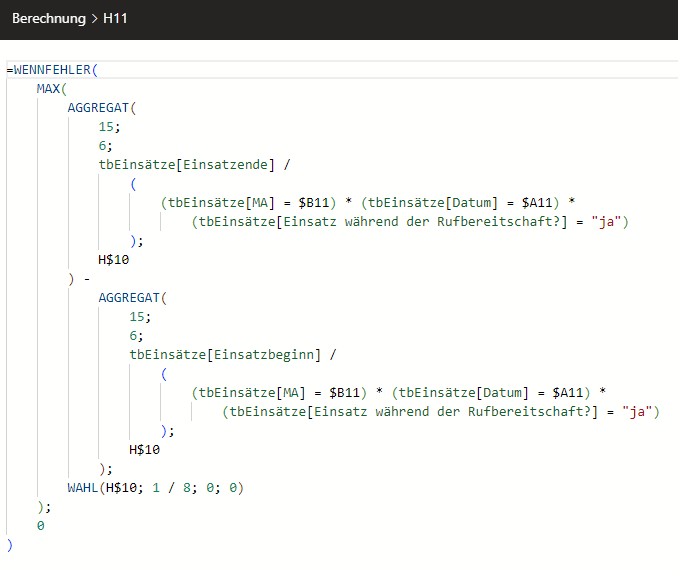

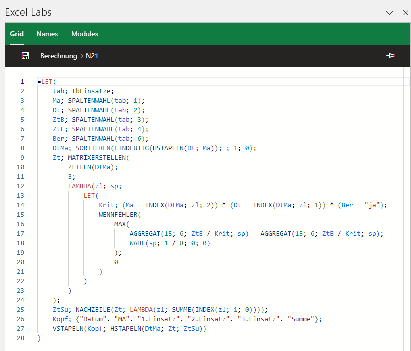

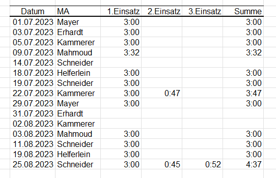

  9. Exl121150 Erfahrener User
    für Excel365 müsste folgende Formel funktionieren:
    Sie erzeugt folgendes Resultat:
    Ich habe hier bereits die gewünschte Zusatzspalte "Bereitschaft"="ja"/"nein" als 6. Spalte im Arbeitsblatt "Erfassung" bzw. Tabelle "tbEinsätze" eingefügt, mit ein paar Nein-Zeilen - deshalb die 3 Leerzeilen.
    Exl121150, 12. September 2023

  15. Exl121150 Erfahrener User
    ich habe dir im Arbeitsblatt "Erfassung" die Tabelle in eine strukturierte (=intelligente) Tabelle namens "tbEinsätze" umgewandelt.
    Im Arbeitsblatt "Berechnung" habe ich in Zelle H11 folgende Formel eingefügt:
    =WENNFEHLER(MAX(AGGREGAT(15; 6; tbEinsätze[Einsatzende] / ((tbEinsätze[MA] = $B11) * (tbEinsätze[Datum] = $A11) * (tbEinsätze[Einsatz während der Rufbereitschaft?] = "ja")); H$10) - AGGREGAT(15; 6; tbEinsätze[Einsatzbeginn] / ((tbEinsätze[MA] = $B11) * (tbEinsätze[Datum] = $A11) * (tbEinsätze[Einsatz während der Rufbereitschaft?] = "ja")); H$10); WAHL(H$10; 1 / 8; 0; 0)); 0)
    und habe diese Formel in den Zellbereich H11:J72 kopiert.
    Damit diese funktioniert, habe ich in den Kopfbereich H10:J10 die Werte 1,2,3 mit benutzerdef.Format 0."Einsatz";;; eingefügt.
    Die Spalte K mit den Summen enthält ab Zelle K11 die Formel:=SUMME(H11:J11)
    Der besseren Übersicht halber zeige ich diese Formel aus H11 nochmals in strukturierter Form:
    Datei liegt bei.
    Exl121150, 13. September 2023
