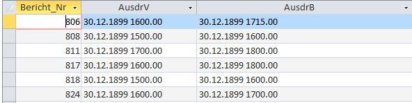

    mach einmal eine Abfrage etwa so was:
    das gibt bei mir wenn ich nur Zeit Eingebe
    in die Felder die Date Zeit 24 Stunden Defiert sind
    z.b eingabe 10:00
    resultat:
    id AusdrV ......................AusdrB
    1 30.12.1899 1000.00 30.12.1899 1700.00
    2 30.12.1899 1200.00 30.12.1899 1800.00
    3 30.12.1899 1100.00 30.12.1899 1900.00
    beim vergleichen ist jetzt einfach 30.12.1899 überflüssig oder Falsch
    ein Datum ist hier auch wenn nichts eingegeben wird !
    Lanz Rudolf, 17. August 2015

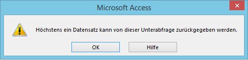

  4. Zeitraum ermitteln
    Hi, immer wenn ich die Abfrage in SQL Form eingebe und ausführen möchte kommt diese Meldung:
    Sobald ich auf "OK" klicke wird nur ein Datensatz angezeigt der Inhalt jedes Feldes ist jedoch #Name?
    Ich verstehe den Sinn hinter der Abfrage nicht wirklich, selbst wenn diese funktioniert und mir doppelte Datensätze anzeigt, wie nutze ich diese in meinem Fall?
    Es sollen ja nicht schon gespeicherte DS geprüft werden, sondern der DS der gerade eingetragen wird (im Formular) mit den vorhandenen DS in der Tabelle.
    Sry aber da stehe ich glaube ich noch auf dem Schlauch.
    Schlumpf
    dasschlumpf, 18. August 2015

  5. Hallo
    Du musst natürlich Feld- und Tabellen-Name anpassen
    Die zeigt natürlich nur was du in der Tabelle in in den Zeit-Felder drin hast
    dann siehst Du das da evtl. nich das drin ist was Du Denkst !
    Lanz Rudolf, 18. August 2015

  9. Hallo
    und wie sehen sie aus ?
    a) 11:05
    oder
    b) 30.12.1899 1100.00
    oder
    c) 19.082015 11:00
    Zeige doch einfach ein Beispiel !

  12. Hallo
    zum überdenken ist das gleich oder ungleich ?
    30.12.1899 1600.00 gleich 16:00 ?
    ist das 130.12.1899 1600.00 Grösser oder kleiner 16:00 ?
    wie sieht es bei der Anwendung vo Timevalue aus
    Lanz Rudolf, 19. August 2015
