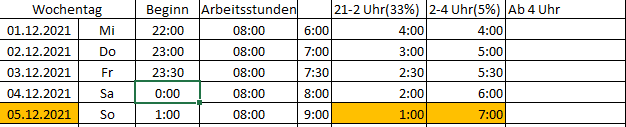

    Guten Morgen zusammen,
    ich hätte eine Frage zu Excel Zellberechungen.
    Möchte gerne folgendes berechnet haben.
    In Spalte A ist der Arbeitsbeginn, B sind die Arbeitsstunden gesamt, D Nachtstunden (mit 33% Zuschlag), E Nachtstunden mit 5% Zuschlag.
    Wenn ich bei "B, Arbeitsstunden" jetz 8 Std eingebe möchte ich gerne das es mir in "D" 4 Std und in "E" 2 Std anzeigt.
    Weil: Beginn 22 Uhr, 22-2 Uhr = 4Std und 2-4 Uhr = 2 Std
    Hat jemand eine Idee wie eine solche Formel aussehen könnte?
    Oder eine andere Lösung für das Problem?
    Besten Dank schonmal
    Grüße
    Silver

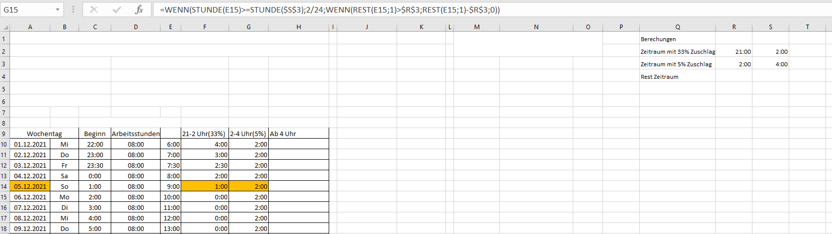

    Eine Frage hab ich leider doch noch.
    Ich hab das ganze jetz eingefügt.
    Jedoch wenn ich "Beginn" 0 Uhr setze, dann zeigt er mir zwar 21-2 Uhr richtig an. Aber bei 2-4 Uhr kommt eine falsche Angabe. (6 Std) Richtig wäre aber 2 Std
    Sprich ich muss die Restlichen Stunden (ab 4 Uhr) noch in eine Extra Zeile bekommen.... -.-
    Silverstream, 13. Januar 2022

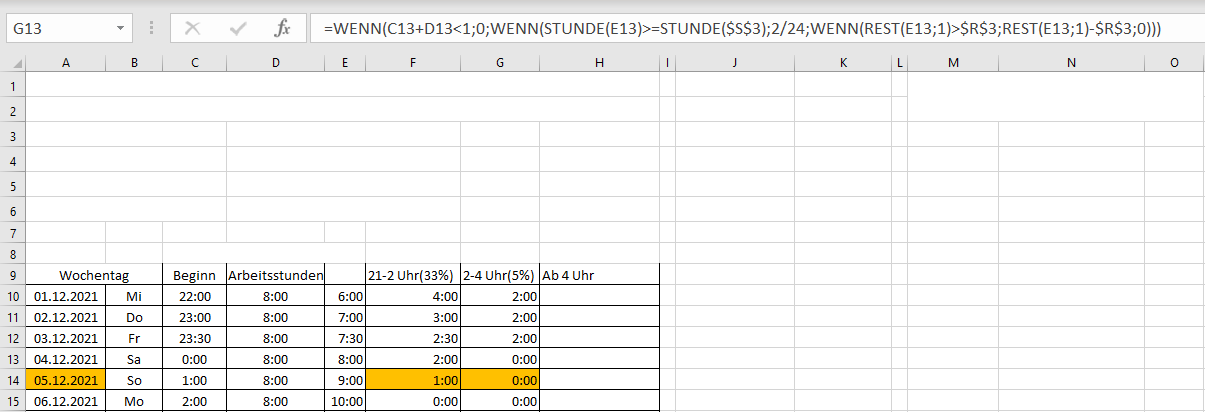

  9. steve1da Office Guru
    Probier mal folgende Formel in G10:
    =WENN(C10+D10<1;0;WENN(STUNDE(E10)>=STUNDE($S$3);2/24;WENN(REST(E10;1)>$R$3;REST(E10;1)-$R$3;0)))
    steve1da, 13. Januar 2022
  10. Silverstream Erfahrener User
    Funkioniert leider auch nicht :/
    Sobald der Arbeitsbeginn 0 Uhr oder später ist wird nichts mehr eingetragen.Zell Berechung :(
  11. steve1da Office Guru
    Dann so:
    =WENN(STUNDE(E10)>=STUNDE($S$3);2/24;WENN(REST(E10;1)>$R$3;REST(E10;1)-$R$3;0))
    Ich hatte am Anfang eine Abfrage eingebaut die den Fall abfängt, wenn der Start vor 0:00 Uhr ist und das Ende ebenfalls, also von zB 22:00 bis 23:00. Wenn das nicht vorkommt, reicht die aktualisierte Formel.
  12. Silverstream Erfahrener User
    jetzt werden pauschal immer 2 Stunden angezeigt ^^
