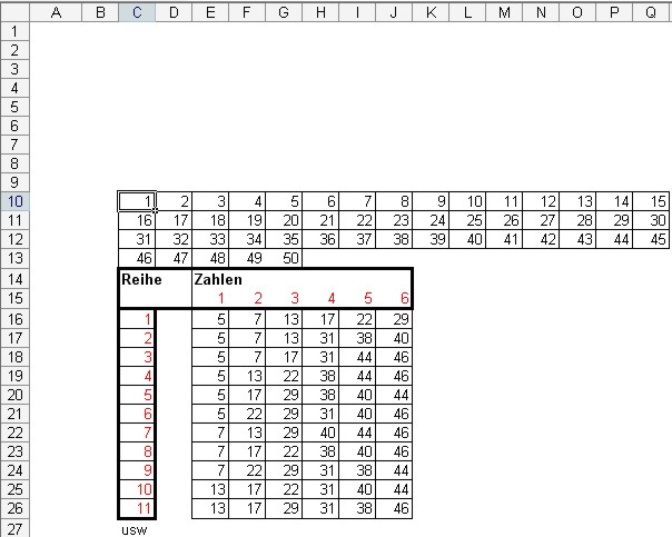

    Ich möchte mit Hilfe von Excel Zahlenreihen umwandeln. Bei kurzen Reihen geht das ja manuell noch einfach.
    Aber bei z.B. 240 Reihen macht das eine Menge Tipparbeit.
    Die Tabelle sieht beispielsweise folgendermaßen aus:
    In C10:Q12 und C13:G13 befinden sich aufsteigend die Zahlen die bestimmten Reihen zugeordnet werden sollen (von 1 bis 50).
    IN C10 ist die 1 und in G13 die 50.
    E16:J255 sind die Zahlenreihen, die umgewandelt werden sollen.
    So soll für jede 1 in den Reihen, die Zelle =$C$10 zugeordnet werden, für jede 2 die Zelle =$D$10 usw.
    Die Zellen sollen also als Platzhalter dienen.
    Ziel ist es, in den Bereich E16:J255 für jede Zelle einen Bezug auf die Zahlen herzustellen, die sich in den Bereich
    C10:Q12 und C13:G13 befinden.
    Wenn man die Zahlen in diesen Bereichen vertauscht, sollen sich die Zahlen im Bereich E16:J255
    entsprechend ändern.
    Kann man mit Hilfe von Makros diese Zuordnung erreichen, oder gibt es eine andere Möglichkeit so etwas zu bewerkstelligen??
    Vielen Dank im voraus
    Gruß Novato
    Tabellenauszug:

    Ab Zeile 16 siehst Du die Zahlen, die mit den Zahlen in den Zeilen 10 bis 13 verknüpft werden sollen.
    Nehmen wie die Zahl 7. In dem Beispiel befindet sie sich in den Zellen F16:F18 und E22:E24.
    Der Bezug für jede dieser Zellen soll lauten: =$I$10
    Wenn ich jetzt die 7 in I10 durch eine andere Zahl ersetze, so soll die 7 in F16:F18 und E22:E24
    durch eben diese Zahl ersetzt werden. Genauso verhält es sich mit den anderen Zahlen.
    Ich könnte natürlich für jede Zahl einzeln den Bezug herstellen indem ich in jeder Zelle wo sich die
    gesuchte Zahl sein soll eingebe: =$I$10 für die Zahl 7, oder =$D$11 für die Zahl 17 usw.
    Wenn jede Zahl im System 20x vorkommt, kannst Du Dir sicherlich vorstellen, was das für eine Arbeit ist.
    Wenn ich jetzt zum Beispiel ein Zahlensystem ab Zeile 16 eingebe, welches 200 Reihen umfaßt und aus 50 Zahlen besteht, so suche ich
    nach einer Möglichkeit, den Bezug auf diese Zahlen innerhalb des Systems per Makrofunktion
    oder ähnliches herzustellen, um mit die Tipparbeit zu ersparen.
    Verstehst Du jetzt was ich meine???
    Gruß Novato

    1) Kopiere Deine Zahlen im Bereich E6:J255 in den Zellbereich S16:X255
    2) Setze in Zelle E16 folgende Formel: '=INDEX($C$10:$Q$13;(S16-1)/15+1;REST(S16-1;15)+1)'
    3) Kopiere diese Zelle nach F16:J16 und schließlich kopiere die Zellen aus E16:J16 in die Zellen E17:J255.
    4) Test: Zelle G10 auf 99 setzen und alle 5er-Zellen im Bereich E16:J255 ändern sich auf 99. Wird umgekehrt bei den Adressierungszellen (Bereich S16:X255) eine Nummer (1-50) geändert, ändern sich die Zahlen im Bereich E16:J255 ebenfalls entsprechend.

    Ich hatte mir die Lösung aber folgendermaßen vorgestellt:
    ähnlich wie bei der Suchen/Ersetzen Funktion soll Excel alle Zellen im Bereich E16:J255
    durchsuchen und dann
    jede 1 ersetzen durch '=$C$10'
    jede 2 ersetzen durch '=$D$10'
    jede 3 ersetzen durch '=$E$10'
    jede 4 ersetzen durch '=$F$10'
    usw.
    läßt sich so etwas als Makro programmieren??
    Viele Grüße und einen schönen 2. Advent
    Novato

    Das mit der Suchen/Ersetzen Funktion ist mir erst gestern eingefallen.
    Ich habe es jetzt ausprobiert, indem ich ein Makro aufgezeichnet habe.
    Das Ergebnis will ich Euch hier kurz mitteilen:
    Ich habe zunächst alle Zellen im Bereich E16:J255 markiert, dann die Ersetzen Funktion aufgerufen.
    Bei suchen nach habe ich die '1' eingegeben und bei Ersetzen durch die Zeichenfolge '=$C$10'
    Wichtig ist noch ein Häkchen zu setzen bei gesamten Zellinhalt vergleichen, da sonst auch die 1 von 11 und die 1 von 21 usw.
    mit umgewandelt werden.
    Dann habe ich auf Alle ersetzen geklickt und anschließend auf Makro aufzeichnen beenden.
    Danch habe ich Makro bearbeiten aufgerufen um zu sehen, was Excel aufgezeichnet hat.
    Es stand dort folgendes:
    Sub Makro1()
    ' Makro1 Makro
    ' Makro am 08.12.2008 von PC aufgezeichnet
    Range("E16:J255").Select
    Selection.Replace What:="1", Replacement:="=$C$10", LookAt:=xlWhole, _
    SearchOrder:=xlByRows, MatchCase:=False, SearchFormat:=False, _
    ReplaceFormat:=False
    Den Text ab 'Selection.Replace' habe ich dann nach unten kopiert und die '1' durch '2' ersetzt und die Zeichenfolge '=$C$10'durch '=$D$10' usw.
    Das Ergebnis sieht dann folgendermaßen aus:
    Sub Makro1()
    ' Makro1 Makro
    Selection.Replace What:="2", Replacement:="=$D$10", LookAt:=xlWhole, _
    Selection.Replace What:="3", Replacement:="=$E$10", LookAt:=xlWhole, _
    Selection.Replace What:="4", Replacement:="=$F$10", LookAt:=xlWhole, _
    usw.
    Wenn ich jetzt das Makro aufrufe, werden alle Zahlen im Bereich E16:J255 durch die entsprechende Zeichenfolge ersetzt.
    Viele Grüße und vielen Dank nochmal
    Novato
