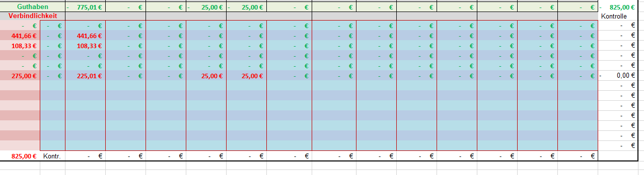

    Hallo Forum,
    in einer Tabelle, in der Salden gebildet werden, soll der Inhalt eines Zellbereiches innerhalb der Tabelle von der ersten Zelle der Tabelle abgezogen werden. derzeit mache ich das so:
    =C9-SUMME(D9:Q9))
    Schöner wäre es, wenn ich das alles in Summe() packen könnte.
    Also im Prinzip so: =SUMME((C9*-1):Q9)
    Das funktioniert so natürlich nicht. Gibt es da einen Trick? Danke!
    Patrick
    Patrick_X, 8. September 2023

  9. Patrick_X Neuer User
    ...bei mir jedenfalls funtkionierts. Mit Summe (C9:Q9) würde man den doppelten Betrag der Zelleninhalte der Zeile erhalten.
    (die erste im Bild zu sehende Spalte ist C:

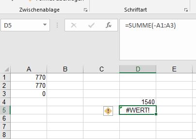

  11. HKindler
    HKindler Erfahrener User
    in A1 und A2 steht jeweils 770, in A3 0 dann erhalte ich folgendes
    =SUMME(A1:A3) --> 1540
    =SUMME(-A1:A3) --> -1540.
    =A1-SUMME(A2:A3) --> 0
