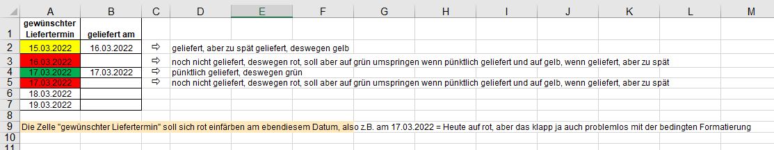

    Hallo, ich muss in Excel eine Zelle (gewünschter Liefertermin) so formatieren, dass Sie rot eingefärbt wird, wenn das Datum = Heute ist, soweit kein Problem mit bedingter Formatierung. Sie soll aber zusätzlich auf Grün springen, wenn in der benachbarten Zelle das Lieferdatum (optimalerweise = gew. Lieferdatum) eingetragen wird.
    Im besten Fall würde sich der Status auf Gelb ändern, wenn der tatsächliche Liefertermin später als der geplante LT war, aber das wäre ein Traum, wenn das alles gleichzeitig ginge.
    Kurz: rot = heute muss geliefert werden, grün = wurde pünktlich geliefert, gelb = wurde geliefert, aber zu spät.
    Ansonsten sollen die Zellen ohne Farbigen Hintergrund bleiben.

  3. Ahoi, vielen Dank erstmal für die schnelle Rückmeldung, hab es aber nicht hingekriegtZelle mit Datumsangabe in Abhängigkeit von benachbarter Zelle einfärben :(. Dann versuche ich es mal anhand eines Bildes zu erklären, siehe Anhang. Vielleicht kann man es dann besser verstehen.
    Hinzu kommt, dass es sich bei der Datei um eine Sharepoint-Datei in Office 365 handelt, die hat offensichtlich eingeschränkte Funktionen, aber wenn ich es bei einer ganz normalen Excel-Datei hinkriegen würde, wäre ich ja schon zufrieden.

    Dann A2 bis Axy markieren und diese 3 Regeln in der bedingten Formatierung anlegen:
    =(A2<=HEUTE())*(B2="") rot
    =(A2<=HEUTE())*(B2>A2) gelb
    =(A2<=HEUTE())*(B2=A2) grün

  5. Hi, hat super funktioniert, ich bin begeistert, vielen Dank! Auch auf die Gefahr hin, dass ich mich jetzt zum totalen Deppen mache: in Spalte A werden dann alle Zellen, die noch nicht ausgefüllt sind, dann auch grün, weil der Inhalt identisch mit Spalte B ist, z.B. A8=B8, also grün, weil beide leer sind. Gibt es einen Trick, wie die in der Zukunft liegenden und noch nicht ausgefüllten Zellen weiß bzw. ohne Füllung bleiben? Schon mal Danke!

    Sorry, mein Fehler - hatte leere Zellen nicht berücksichtigt.
    =(A2<=HEUTE())*(B2=A2)*(A2<>"")

  7. jetzt hab ich sogar das System verstanden, erst waren die leeren Zellen dann rot, hab aber dann die gleiche Erweiterung an die Regel gepackt und zack - es funktioniert. Nochmals vielen, vielen Dank Zelle mit Datumsangabe in Abhängigkeit von benachbarter Zelle einfärben *:)*!!
